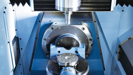

In diesem Jahr zeigt MATSUURA unter anderem das neueste Modell der verkaufsstarken MATSUURA MX-Reihe: das 5-Achsen-Vertikal-Bearbeitungszentrum MX-330 mit 10-fach Palettenspeicher. Auch auf dem Stand: das Horizontal-Bearbeitungszentrum H.Plus-504, ausgestattet mit modifiziertem Rack-Magazin und aktuellster Steuerungstechnologie zur Umsetzung der Digitalisierung in Produktionen. Auch ein Vertikal-Bearbeitungszentrum mit Linearantrieb LF-160, das vor allem für Besucher aus dem Bereich Medizintechnik interessant ist, wird in diesem Jahr präsentiert. Lasertechnologie-Interessierte können sich eingehend über die MATSUURA Hybrid Additive Manufacturing-Anlagen LUMEX Avance-Series informieren und Abläufe und Arbeitsweisen mit dem Fachpersonal vor Ort besprechen.
Mannarme und flexible Fertigung bei leichtem Handling: 5-Achsen-Vertikal-Bearbeitungszentrum MX-330
Das Bearbeitungszentrum MX-330 reiht sich mühelos in die Hitliste der MX-Maschinen ein. Sie steht ihren großen Schwestern MX-520 und MX-850 in Einfachheit der Handhabung und dem hervorragenden Preis-Leistungs-Verhältnis in nichts nach.
Die MX-330 ist optimal zur mannarmen Fertigung ausgelegt. Erstmals ist es bei einer MX-Maschine möglich, eine Erweiterung des Palettenspeichers bis zu 10 Paletten in die Maschine zu integrieren. Die optional verfügbare Hydraulik durch den Tisch mit 6 Anschlüsse bis max. 200 bar und die mögliche Erweiterung des Werkzeugmagazins bis 90 Werkzeuge, steigern die Einsatzmöglichkeiten ebenfalls. Durch Verfahrwege X/Y/Z 435 x 465 x 560 mm, eine Spindeldrehzahl von 15.000 min-1 und die bis zu 90 Werkzeuge lassen sich Werkstücke der max. Größe von Ø 420 x H 300 mm und einem Gewicht von 80 kg bearbeiten.
