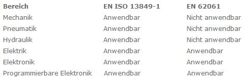

Der VDMA empfiehlt wegen der Anwendbarkeit auch auf die Bereiche Mechanik, Pneumatik und Hydraulik zur Risikobeurteilung nach EN ISO 12100:2010 die
EN ISO 13849-1 anzuwenden. Diese ist als Nachfolger der EN 954-1 die zentrale Norm für die Auslegung sicherheitsgerichteter Steuerungen im Bereich "Maschinensicherheit". Die EN ISO 13849-1 ist als harmonisierte Norm unter der Maschinenrichtlinie im Amtsblatt der EU veröffentlicht.

Die DIN EN ISO 13849-1 definiert den Performance Level (PL). Er spezifiziert die Fähigkeit sicherheitsbezogener Teile einer Steuerung, eine Sicherheitsfunktion unter vorhersehbaren Bedingungen auszuführen. Der PL-Wert bestimmt die durchschnittliche Wahrscheinlichkeit eines gefährlichen Ausfalls der Sicherheitsfunktion je Stunde (propability of dangerous failure per hour – PFHd). Die PL-Werte sind so gewählt, dass sie mit den SIL-Werten übereinstimmen (siehe Tabelle).
