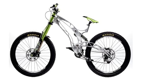

Wessling, im Oktober 2016 – Bei North Bucks Machining Ltd in Milton Keynes (UK) wurde mit einem aus dem Vollen gefrästen Mountainbike-Rahmen ein neues Referenzwerkstück für die Möglichkeiten der CAM-Suite hyperMILL® von OPEN MIND Technologies geschaffen.
Der Ingenieur Steward Palmer hatte im elterlichen Familienbetrieb zur effizienteren Nutzung einer 5Achs-Fräsmaschine das CAM-System hyperMILL® eingeführt. Die enorm leistungsstarken Bearbeitungsstrategien der CAM-Software dienten ihm jetzt dazu, seinen persönlichen Traum eines selbst entwickelten schweißnahtfreien und gewichtsoptimierten Mountainbike-Rahmens zu verwirklichen. Hauptrahmen, Sattelstütze und Schwinge werden jeweils aus massiven Aluminiumblöcken gefräst. Palmer nutzte dabei das Schruppmodul des Performance-Pakets hyperMILL® MAXX Machining. Mit den High-Performance-Cutting (HPC)-Strategien konnte North Bucks Machining ein hohes Zerspanvolumen innerhalb kürzester Zeit erzielen. Palmer erklärt hierzu: „Den Hauptrahmen konnten wir mit hyperMILL® in 1 Stunde und 30 Minuten fertigen. Früher haben wir dazu 2 Stunden und 20 Minuten benötigt. Das entspricht einer Reduzierung von etwa 40 Prozent.“ Aus insgesamt 165 kg Rohmaterial entstand ein Aluminiumrahmen, der weniger als 7 kg wiegt. Doch das reicht Palmer noch nicht: er möchte den Rahmenentwurf weiter optimieren und das Gesamtgewicht von 6,5 kg auf 5 kg reduzieren.
Perfekte Oberfläche
Sehr wichtig waren auch die Schlichtstrategien von hyperMILL®, denn die Fahrradrahmen von North Bucks Machining werden nicht nachbehandelt. Erst seit die Werkzeugwege mit der CAM-Software von OPEN MIND berechnet werden, ist die gewünschte Oberflächengüte möglich.
