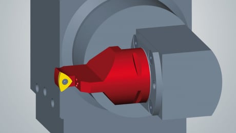

Für das Drehverfahren hat OPEN MIND die effiziente hyperMILL®-rollFEED®-Turning-Strategie entwickelt. Mit dieser lassen sich in kürzester Zeit perfekte Werkstückkonturen realisieren.
Optimale Werkzeugnutzung
rollFEED®-Drehen ermöglicht als 3-Achs-Dreh-Bearbeitung das Abrollen der kompletten Kontur des Schneideinsatzes auf beliebig geformten, rotationssymmetrischen Oberflächen. Dabei wird durch horizontales Schwenken der B-Achse mit gleichzeitiger Kompensation über die X- und Z-Achse die Schnittbewegung erzeugt. Damit können Nuten in einer Bewegung mit nur einem Werkzeug bearbeitet werden. Die CAM-Strategie führt das Werkzeug automatisch von der ersten Planfläche über die Zylinderfläche zur zweiten Planfläche. Dank der Kombination von Roll- und Drehbewegungen lassen sich selbst Werkstücke mit großen Radien kollisionsgeprüft und somit prozesssicher fertigen. Die hyperMILL®-rollFEED®-Turning-Strategie ist perfekt auf die drei rollFEED®-Komponenten, Schneidplatten, Werkzeugsystem sowie Aggregat von Vandurit angepasst. Mit letzterem erlaubt Vandurit die Nachrüstung von Drehmaschinen ohne dritte Achse.
