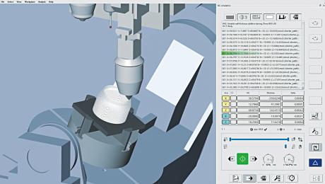

Mehr Features, optimierte Strategien, wichtige Erweiterungen: OPEN MIND hat seine CAM-Software hyperMILL® für die maschinen- und steuerungsunabhängige NC-Programmierung aufgerüstet. Dazu gehören Optimierungen für hyperMILL® VIRTUAL Machining, die Erweiterungen der 5-Achs-Strategien für bessere Ergebnisse hinsichtlich der Oberflächenqualität, neue Optionen bei den 2D-Funktionalitäten sowie effiziente Neuerungen im Bereich der Elektrodenfertigung für ein noch komfortableres und schnelleres Programmieren.
Unter der Maxime NC-Code sicher generieren, optimieren und simulieren lassen sich mit hyperMILL® VIRTUAL Machining sämtliche Prozessschritte in der CNC-Fertigung für eine optimale Prozesskontrolle abbilden. Die modular aufgebaute Technologie unterstützt jetzt auch additive Bearbeitungsprogramme. Das Modul Optimizer mit leistungsstarken Optimierungsalgorithmen für eine effiziente Gestaltung der Mehrachsbearbeitung verfügt als Neuerung zusätzlich über die Funktion „Optimierte Tisch-Tisch-Logik“ für eine einfache Programmierung und zur Reduktion von Nebenzeiten. Dabei berechnet der Optimizer mit einem vom Anwender gewählten Abstandswert automatisch die Sicherheitsabstände und nutzt hierbei das in der Jobliste gewählte Rohteil, Bauteil und Spannmittel. Der definierte Abstand wird zu allen Komponenten eingehalten, und die Bewegungsabläufe werden automatisch optimiert. Somit ist es noch einfacher, die idealen Verbindungsbewegungen zu generieren. Für ein Plus an Sicherheit bei der Werkzeugeingabe sorgt das neue Feature der direkten Datenübertragung im Modul CONNECTED Machining. Statt der bisher üblichen manuellen Eingabe werden die Parameter direkt von hyperMILL® an die Steuerung übertragen.

Die drei Module von hyperMILL® VIRTUAL Machining für die nahtlose Verschmelzung von virtueller und realer Welt bilden das Herzstück der sicheren Simulationslösung. Im Modul Center werden reale Bearbeitungssituationen mit der Maschine und Steuerung virtuell abgebildet und NC-Code-basiert simuliert. Im Modul Optimizer sorgen leistungsstarke Optimierungsalgorithmen für eine effiziente Gestaltung der Mehrachsbearbeitung. Automatisch wird hier die beste Anstellung für eine perfekte Bearbeitung identifiziert. Das Modul CONNECTED Machining ermöglicht eine tiefgehende Vernetzung und Synchronisation mit der Maschine.
