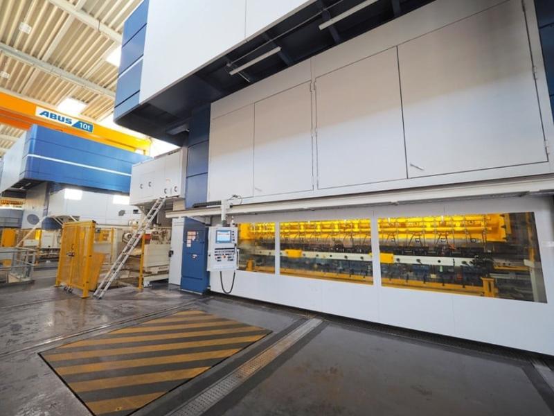

Um diese Stückzahlen effizient und auskömmlich produzieren zu können, investierte Feintool in zwei 2.000-Tonnen-Stufenpressen von Schuler einschließlich Peripherie. Zur Erstausstattung der Anlagen gehörten 100 Winkelspanner von ROEMHELD als Werkzeugspannmittel.

Die Bauteile werden auf den neuen Schuler-Anlagen zuerst aus dem Coil geschnitten und dann in einem zwölfstukgen Umformprozess gepresst. Für jedes Teil wird somit ein eigener Werkzeugsatz aus zwölf Werkzeugen benötigt. Jedes Oberwerkzeug wird mit vier Winkelspannern kxiert, sodass auf einen Werkzeugsatz 48 Winkelspanner entfallen. Mit den vorhandenen 100 Winkelspannern kann Feintool somit die kompletten Werkzeugsätze für beide Schuler-Pressen spannen. Vier zusätzliche Reserve-Spanner werden auf Lager gehalten. Die Werkzeug-Unterteile können hauptzeitneutral auf Wechseltischen geschraubt werden.
Werkzeugwechsel in weniger als einer Stunde
Meist steht nach jeder dritten Schicht ein Werkzeugwechsel an. Dieser dauert weniger als eine Stunde – inklusive aller Anpassungen und Spannvorgänge. Zum Lösen mittels Federkraft werden die Winkelspanner manuell aus dem Spannbereich heraus- und für das Positionieren wieder an die Kopfplatten herangefahren. Anschließend erfolgt das hydraulische Spannen über die Maschinensteuerung. Die einfache und schnelle Handhabung der Spannmittel hilft dabei, den Maschinenstillstand möglichst kurz zu halten, berichtet Gansen: „Alle 48 Winkelspanner eines Werkzeugsatzes sind in zwei Minuten gespannt.“ Zusammenarbeit über ein Vierteljahrhundert Die Entscheidung für Roemheld-Winkelspanner basiert auf langjährigen positiven Erfahrungen. Bereits seit 1999 setzt Feintool in Obertshausen auf Spanntechnik des Laubacher Unternehmens, unter anderem Schwenkspanner und Transportleisten.
