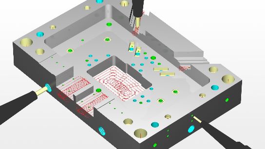

Besonders im Fokus des Releases 3.10 steht das brandneue automatisierte Fräsen CAMSmart. Dieses reduziert die CAM-Aufbereitungszeiten typischer mehrseitiger, prismatischer Werkstücke (Formaufbauten und Vorrichtungen) drastisch (minimal um den Faktor 10) gegenüber bisherigen Vorgehensweisen.
An konstruierten bzw. importierten 3D-CAD-Volumenmodellen (gewöhnlich via STEP, SAT, IGES bzw. VEC und VCZ) wird die Bauteilgeometrie auf typische, mehrseitige 2.5D- bzw. 3D-Fräs- und Bohrmerkmale analysiert. Für das Werkstück werden die Bearbeitungsschritte dann entsprechend den Teilekriterien z.B. nach Material, Taschengröße, Eckenradien und Bohrlochtypen automatisch aufbereitet (z.B. Planen, Konturieren, Taschenfräsen, Fasen, Bohren, Ab- und Ausrunden). Diese Arbeitsfolge ist für den Benutzer ist trotz der Automatisierung vollständig transparent und kann ggf. jederzeit modifiziert werden.
Der automatisierte Prozess beinhaltet natürlich auch eine visuelle Prüfung (Abtrags- bzw. Pfad-Simulation) sowie eine Restmaterial- bzw. Kollisions-Analyse.
