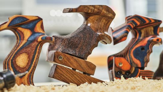

Das berühmte Jägermotto „Der Lauf schießt und der Schaft trifft!“ beschreibt perfekt, wie wichtig ein gut passender Schaft oder Griff für den Erfolg eines Sportschützen sind. Aus diesem Grund hat RINK FORMGRIFFE seit der Gründung im Jahr 1995 fast 40.000 anatomische Griffe für Luft-, Sport- und Freie Pistolen hergestellt und in über 100 Ländern weltweit an Amateur- und Profischützen wie die Olympiasieger Christian Reitz (Deutschland) und Jong Oh Jin (Südkorea) geliefert.
Thomas Rink (Firmengründer und Inhaber - Bild 1) verdankt seine Expertise der langjährigen Zugehörigkeit zur deutschen Schützen-Nationalmannschaft und zur Sportgruppe Heer der Bundeswehr. Zu seinen sportlichen Erfolgen zählen fünfzehn Deutsche Meistertitel. Anschließend absolvierte Rink eine Ausbildung zum Holztechniker mit der Abschlussarbeit zum Thema „Anfertigung von Maßgriffen für Sportpistolen unter Anwendung von CNC-Technik“. Dies war der Beginn der Gründung von RINK FORMGRIFFE und einer engen, 30-jährigen Partnerschaft mit dem deutschen CAD/CAM-Softwareentwickler SCHOTT SYSTEME GmbH.
Maßgeschneiderter Erfolg
Ein Großteil des Erfolgs des Unternehmens beruht auf der Bereitstellung einmaliger, maßgeschneiderter Pistolengriffe für professionelle Schützen (zusätzlich zu einer Reihe von Standardgriffen und Schäften). „Besonders stolz sind wir auf die individuell angepassten Maßgriffe, für die unsere Kunden aus aller Herren Länder zu uns kommen und Wartezeiten von 6 Monaten in Kauf nehmen“, sagt Herr Rink.
Eine umfangreiche Auswahl an Pistolentypen namhafter Hersteller wie Feinwerkbau, Pardini, Steyr und Walther wurden alle mit der CAD/CAM-Software Pictures by PC von SCHOTT SYSTEME modelliert. Diese CAD-Modelle liefern die Montagemaße für die Pistole, die von der Innenseite des Griffs gefräst werden müssen, damit er perfekt zur Pistole des Kunden passt. Rink kommentiert: „Mit den CAD-Funktionen haben wir bisher die verschiedenen Pistolenmodelle (ca. 100 im Programm) für die Innen-Ausfräsungen konstruiert“.
Obwohl Kunden Rink online ungefähre Handmaße für ihre Pistolengriffe mitteilen können, wird ein vollständig maßgeschneiderter Service direkt in ihren Werkstätten in Ehringshausen, Deutschland, angeboten. Bei diesem Verfahren wird eine Silikon-Modelliermasse auf einen Griffrohling aufgebaut und die Hand des Kunden direkt in das Silikon eingeprägt (Bild 2). Rink führt aus: „Mit dem Silikonmodell soll erreicht werden, dass der Schütze die Waffe entspannt und vor allem immer gleichmäßig halten kann. Das ist am besten zu gewährleisten, wenn der Griff die Hand voll ausfüllt und das Handgelenk nicht unnatürlich verdreht werden muss.“
