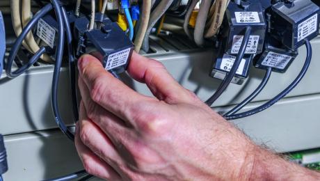

Erster Schritt: Sensorklemmen anbringen
Die smartblick-Sensoren erfassen den Stromfluss innerhalb der Maschine kontaktlos und nutzen dabei als Messprinzip den sogenannten Hall-Effekt. Um die nötigen Daten für eine Zustandsanalyse zu gewinnen, muss das Kabel des ersten Sensors über eine integrierte Klemme mit einer der drei vom Hauptschalter der Hauptstromversorgung abgehenden Phasen verbunden werden. Die Isolation wird dadurch nicht beschädigt, bei Bedarf können die Sensorklemmen rückstandslos wieder entfernt werden. Mit dem Anschluss des Sensorkabels an die entsprechende Buchse der smartbox ist die Hardware-Montage im Bereich der Hauptstromversorgung auch schon abgeschlossen.
Die beiden weiteren Sensoren werden an der Stromversorgung der Hauptspindel platziert, konkret an den Kabeln von Phase 1 (U) und Phase 2 (V) im Bereich des Servoreglers bzw. des Frequenzumrichters. Sobald die Sensorkabel mit der smartbox verbunden sind, ist der erste Schritt auch schon beendet.
Je nach Anforderung und Maschinentyp kann die Datengewinnung auch auf die Nebenspindel ausgeweitet werden. Dafür braucht es dann aber zwei zusätzliche Sensorklemmen, die in gleicher Weise wie an der Hauptspindel montiert werden. Außerdem erfordert die Datenerfassung der Nebenspindel eine automatische Kalibrierung der smartbox-Software, die nach der Einbindung in das smartblick-System mit einem kurzen Maschinenlauf bei vorgegebenen Spindeldrehzahlen erledigt ist.
