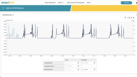

Stromfluss ermöglicht Identifikation einzelner Werkstücke
Jüngstes Beispiel der fortschreitenden Datenanalyse ist die automatisierte Prozesserkennung, die als neues Software-Feature in das smartblick-Webinterface integriert werden wird. „In vielen Betrieben werden in Serie gefertigte Werkstücke nach wie vor per Hand gezählt“, beschreibt smartblick-Entwicklungsleiter Martin Fischer die Ausgangssituation. „Je nach Auftrag kann das im Einzelfall mit einem durchaus erheblichen Zeitaufwand verbunden sein.“
smartblick macht den manuellen Zählvorgang damit überflüssig: Zu Beginn einer Serienfertigung speichert das System zunächst alle Daten, die im Bearbeitungsprozess eines einzelnen Werkstücks von den Sensoren erfasst werden. Aus Parametern wie Drehzahl und Lastabweichung errechnet die Software dann nach dem Prinzip der Selbstähnlichkeit ein Muster, das den Fertigungsablauf für dieses Werkstück eindeutig wiedergibt. Sobald die Serienfertigung dann anläuft, kann der Auftragsfortschritt über das smartblick-Webinterface in Echtzeit verfolgt werden. Damit nicht genug, registriert die Software auch etwaige Abweichungen von den Musterdaten und generiert bei Bedarf Alarme, wenn individuell vorgegebene Toleranzwerte überschritten werden. Ad hoc oder in der Retrospektive kann dann genau nachvollzogen werden, bei welchen Werkstücken sich die Abweichungen bemerkbar gemacht haben. Darüber hinaus sind auch typische Maschinenfehler erkennbar, die beispielsweise während der Warmlaufphase oder nach einem mehrtägigen Stillstand immer wieder auftreten.
