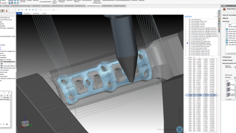

„Der Support von SolidCAM ist einzigartig“ betont Anwendungstechniker Daniel Mayer, bei HB microtec für die Projektierung, Werkzeugauslegung und CAM-Programmierung der CNC-Maschinen zuständig. Gemeinsam mit SolidCAM und Star habe man den Postprozessor für die Star SR-20RIV type B angepasst sowie eine absolut zuverlässige Maschinensimulation erstellt, welche die vollständige Kinematik der Maschine mit Haupt- und Gegenspindel, Revolvern und Werkzeugen eins zu eins abbilde. Schließlich, so Mayer, sei es eine der Hauptaufgaben des CAM-Systems, die Bearbeitung so sicher wie möglich zu gestalten, denn speziell in Langdrehern gehe es bekanntermaßen extrem eng zu, die Freiräume für Werkzeuge und Halter seien minimal. Die Maschinensimulation zeigt mögliche Kollisionen zwischen Maschinenkomponenten, Werkzeugen und Haltern sofort an. So kann jede Bearbeitung am ständig aktualisierten Rohmodell im Vorfeld realistisch kontrolliert werden, bevor das CNC-Programm dann direkt vom Computer auf die Maschine geht.
Für kürzeste Stückzeiten durch eine sinnvolle und zeitsparende Aufteilung der Bearbeitung auf Haupt- und Gegenspindel verfügt SolidCAM im Modul Advanced Mill-Turn über eine visuelle Kanalsynchronisation mit eingebautem Plausibilitätscheck. Erkennt die CAM-Software Probleme in der Bearbeitungslogik, werden dem Anwender sofort Lösungsvorschläge aufgezeigt. In der aktuellen Version unterstützt SolidCAM beim Aufteilen der Bearbeitungen auf die verschiedenen Spindeln und Revolver jetzt eine unbegrenzte Anzahl von Kanälen, sagt Anwendungstechniker Daniel Mayer und lobt die kontinuierliche Weiterentwicklung des CAM-Systems. Besonders habe er sich über die Möglichkeit gefreut, beim 5-Achs-Simultanfräsen nun sämtliche Typen von Kreissegment bzw. Tonnenfräsern einsetzen zu können. Durch deren größeren Radius lassen sich bei der Schlichtbearbeitung größere Bahnabstände realisieren, die Bearbeitungszeiten beim Schlichten sind deswegen deutlich kürzer als beim langwierigen Abzeilen der Kontur mit Kugelfräsern. Bessere Oberflächen und schnellere Laufzeiten erhöhen die Wirtschaftlichkeit bei der Herstellung von Medizintechnikprodukten wie Implantaten deutlich.
Mit dem Einsatz der exklusiv bei SolidCAM verfügbaren iMachining-Bearbeitungstechnologie senkt HB microtec nicht allein die Bearbeitungszeit. Vor allem bei den in der Medizintechnik üblichen Edelstählen und Titan sowie sehr kleinen Werkzeugdurchmessern erhöht iMachining die Prozesssicherheit erheblich. Auch die Standzeit der Werkzeuge steige um 300 Prozent und mehr, wie Daniel Maier berichtet. Kundenprojekte werden bei HB microtec natürlich vertraulich behandelt. Umso mehr wird bei Demo-Werkstücken für eigene Workshops und Events aus dem Vollen geschöpft. Bei diesen geht es darum, das Leistungsvermögen der verfügbaren Maschinen, Werkzeuge und CAM-Software aufzuzeigen. Die Demo-Teile beinhalten neben iMachining-Jobs sämtliche 2D-, 3D- und simultane 5-Achsbearbeitungen wie Gewindewirbeln, feinste Gravuren, Tieflochbohrungen und komplexe Flächen.
