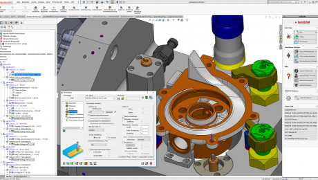

Die SolidCAM-Software integriert sich nahtlos in das 3D CAD Solidworks. Somit steht den Applikationstechnikern beim Daten-Import, der Aufbereitung der CAD-Modelle für die Fertigung und der Konstruktion von Spannmitteln die volle Funktionalität von Solidworks zur Verfügung. Direkt auf den CAD-Daten können im Anschluss alle gängigen CNC-Bearbeitungsoperationen definiert werden. Teamleiter Prozesstechnik Marco Ams: „Was uns an SolidCAM begeistert, ist das einfache Handling bei der Mehrseitenbearbeitung. Neue Nullpunkte lassen sich schnell definieren, verschieben und editieren. Das ist beispielsweise bei komplexen Werkstücken mit vielen verschiedenen Ebenen und Schrägen sehr hilfreich.“ Um die Ausgabe und Verrechnung der Positionen im CNC-Programm kümmert sich SolidCAM automatisch. Was Ams im alten System vermisste, ist in SolidCAM Standard: Sonderwerkzeuge wie mehrstufige Stufenbohrer sind rasch angelegt. Ebenso komfortabel wie schnell lassen sich die Bearbeitungen auf der C- und B-Achse steuern. Zusätzliches Plus: sämtliche Optionen der CNC-Steuerung können in SolidCAM mit Hilfe von Maschinenkontrolloptionen, den MCOs, eingefügt werden. Das absolute Highlight stellt für Marco Ams die vollständige Simulation der Bearbeitungsmodule dar. Das Simulationsmodul zeigt die vollständige Achsenkinematik, Verfahrwege, Werkstück sowie Werkzeuge an und prüft die berechneten Werkzeugwege auf mögliche Kollisionen. Besonders wertvoll: die Ausgabe der Bearbeitungszeit ist für Geschäftsführer Peter Sauter neben der eindrucksvollen Simulation eine der wichtigsten Größen für die Kalkulation und Argumentation im Kundentermin.
Frank Barho, Geschäftsführer der barho ecs GmbH, hat die konkreten Anforderungen von Mikron an das CAM-System SolidCAM in zwei Projekten umgesetzt. Für die Maschinensimulation musste ein 3D Modell des Bearbeitungsmoduls korrekt in SolidCAM übertragen und die Achsenkinematik definiert werden. Weitaus mehr Arbeitszeit ist laut Frank Barho jedoch in die Entwicklung des SolidCAM-Postprozessors für die Bosch-Rexroth CNC-Steuerung geflossen. Die von Mikron speziell geforderte Programmstruktur für die Ausgabe der Nullpunkte sowie die Hauptprogramm- und Unterprogrammtechnik stellten eine besondere Herausforderung dar.
Postprozessoren übersetzen den internen P-code der CAM-Software in das je nach Hersteller und Maschinenkonfiguration spezifische Format des CNC-Controllers mit allen notwendigen Programmdefinitionen und Verfahrpositionen. Einerseits können nahezu alle Wünsche an die Ausgabesyntax erfüllt werden, anderseits ist die Programmierung von Postprozessoren für mehrachsige Bearbeitungsmaschinen mit mehreren Kanälen wirklich kein Pappenstiel, weiß Frank Barho. Dennoch lohnt sich der hohe Aufwand, denn nach den ersten Erfahrungen mit SolidCAM stand für Geschäftsführer Peter Sauter fest: „Von den Vorteilen, die sich aus der Zusammenarbeit mit SolidCAM und barho-ecs für uns ergaben, profitieren nicht nur wir bei unserer täglichen Arbeit, sondern zukünftig Mikron-Kunden auf der ganzen Welt. Wir können jetzt zusammen mit unseren Maschinen einen zertifizierten SolidCAM-Postprozessor anbieten, der ohne weitere Anpassungen, also out of the box bei jedem Endkunden dieser Welt eingesetzt werden kann. Häufig kommt es nämlich vor, dass unsere Kunden eine Mikron-Anlage für neue Werkstücke verwenden wollen oder weitere Teile hinzunehmen. Dafür brauchen wir ein hundertprozentig funktionierendes und praxistaugliches CAM-System mit einem schlagkräftigen, weltweiten Support und einem zertifizierten Postprozessor, auf den sich unsere Kunden verlassen können. Durch die enge Zusammenarbeit mit SolidCAM und barho-ecs haben wir eine absolute Win-Win-Win-Situation geschaffen.“
