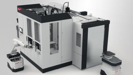

Stolz ist Starrag beispielsweise auf das Automatisierungssystem Heckert Autonomous Vehicle (AV), das von einem selbst entwickelten Leitrechner gesteuert wird, der sich bereits in Industrie 4.0-Projekten in der asiatischen Flugzeugproduktion bewährt hat. In Leipzig stellt Starrag eine von vier AV-Varianten vor, mit der sie sich auch um den Intec-Preis 2019 bewirbt. Es handelt sich um das System Heckert AV@pallet: Es transportiert ganze Maschinenpaletten samt Werkstück von einem zentralen Rüstplatz zur Maschine oder zu frei positionierbaren Palettenablageplätzen. Heckert AV@pallet verknüpft horizontale 4-Achs- und 5-Achs-Bearbeitungszentren der H5-Baureihe, die nicht wie heute üblich linear nebeneinander stehen müssen, zu einem Fertigungsverbund: Das revolutionäre an dem Konzept ist, dass sich die Automa tisierung einfach an sich ändernde Randbedingungen – andere Anzahl an Maschinen, neues Layout oder schwankende Produktion – anpassen lässt.
