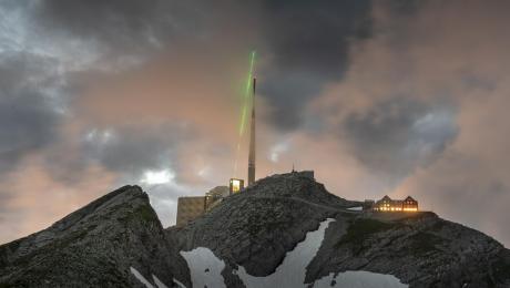

Das Hochtechnologieunternehmen TRUMPF hat gemeinsam mit der Universität Genf auf dem Schweizer Berg Säntis einen laserbasierten Blitzableiter in Betrieb genommen. Im Laufe der nächsten Wochen finden dort Wetterexperimente statt, mit dem Ziel, Blitze aus Gewitterwolken gezielt und kontrolliert abzuleiten und somit perspektivisch Schäden durch unkontrollierte Blitzeinschläge zu verhindern. TRUMPF Laseringenieur Clemens Herkommer, der bei TRUMPF Scientific Lasers in Unterföhring bei München arbeitet, hat in den vergangen vier Jahren diesen bis dato einmaligen Super-Laser eigens für dieses Projekt entwickelt: „Der Laser-Blitzableiter ist einer der stärksten Laser seiner Klasse, die es derzeit gibt. Wir schießen mit tausend Laserpulsen pro Sekunden in die Wolken und wollen damit Blitze unschädlich und die Welt dadurch ein Stück weit sicherer machen“, sagt Herkommer.
Durch Blitzeinschläge in Flughäfen, Atomkraftwerken, Wolkenkratzern und Wäldern entstehen jährlich Schäden in Höhe von mehreren Milliarden Euro. Allein in den USA entsteht durch Gewitter und Blitzschlag ein wirtschaftlicher Schaden von fünf Milliarden Dollar jährlich, meist durch Störungen des Flugverkehrs und Schäden an Flugzeugen oder Hochspannungsleitungen. Aus diesem Grund hat die EU das Projekt „Laser Lightning Rod“ ins Leben gerufen. Der TRUMPF Laser ist das Herzstück dieses Projektes. Er erzeugt eine Art „Kanal“ in Gewitterwolken, das sogenannte Laser-Filament. Sobald sich ein Blitz aus der Gewitterwolke entladen möchte, lässt dieses Laser-Filament dem Blitz keine andere Chance, als durch den vorgegebenen Kanal kontrolliert auf dem Boden einzuschlagen. Die Entwicklung des Lasersystems hat rund zwei Millionen Euro gekostet.
Per Helikopter auf die Bergspitze
„Wir haben in den vergangenen Jahren intensiv an diesem Laser gearbeitet und ihn für seinen Einsatz auf dem Säntis vorbereitet. Im Labor funktioniert der Laser einwandfrei. Wir sind sehr optimistisch, dass er auch in der Atmosphäre Blitze ableiten wird“, sagt Herkommer. Erste Ergebnisse erwarten die Projektpartner unter der Führung des Wetterforschers Prof. Jean-Pierre Wolf von der Universität Genf zum Ende des Sommers 2021.
Bereits der Transport des Lasers auf dem Säntis war ein Rekord-Unterfangen: Der Laser ist mit neun Metern Länge und rund fünf Tonnen Gewicht relativ sperrig. Um ihn auf die Wetterstation auf der Bergspitze zu transportieren, haben Clemens Herkommer und seine Projektpartner den Laser in mehrere Einzelteile zerlegt und ihn Ende Mai 2021 per Seilbahn und Helikopter auf den Gipfel gebracht. Nachdem sie die Laseranlange in den vergangenen Wochen wieder aufgebaut und in Betrieb genommen haben, haben nun die Wetterexperimente begonnen.

Dass der laserbasierte Blitzableiter auf dem Schweizer Berg Säntis installiert wurde, ist kein Zufall. Auf dem Säntis schlagen während der Gewitterhochphase in den Monaten Juni, Juli und August hunderte Blitze ein.
