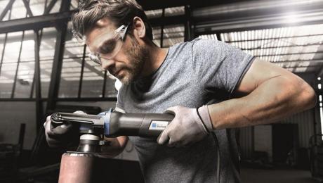

Mit der neuen Kantenfräse TruTool TKA 700 löst TRUMPF ab sofort das Vorgängermodell TruTool TKA 500 ab. Damit lassen sich in Baustahl (400 N/mm2) Fasenlängen von bis zu sieben Millimeter erzeugen. Nötig sind hierfür lediglich zwei Arbeitsgänge: Im ersten Schritt erreicht der Anwender mit dem neuen Modell fünf Millimeter, im zweiten die restlichen zwei Millimeter. Mit verschiedenen Wendeplattenhaltern kann er Schrägungswinkel zwischen 15 Grad und 60 Grad (in 5 Grad-Schritten) erreichen. Darüber hinaus lässt sich die neue Kantenfräse für viele Fälle der Schweißnahtvorbereitung einsetzen. Und sogar das Verrunden mit Radien von zwei, drei oder vier Millimetern ist problemlos möglich.
Entscheidend für die hohe Leistungsfähigkeit des TKA 700 ist vor allem der neue Motor – ein 1700 Watt starker, kompakter Winkelmotor mit Drehzahlregelung. Er stellt hohe Drehmomente zur Verfügung und ermöglicht selbst bei großen Belastungen einen zuverlässigen Dauereinsatz. Heißt: Auch wenn der Anwender mit hohem Druck und Vorschub arbeitet, fällt die Maschine nicht aus und der Antrieb nimmt keinen Schaden im Hinblick auf seine Lebensdauer. Für extreme Fälle der Überlastung haben die Entwickler von TRUMPF das TruTool TKA 700 zusätzlich mit einem Überlastschutz ausgestattet, der den Antrieb vor Überhitzung schützt.
Da Ergonomie im praktischen Einsatz von Elektrowerkzeugen von hoher Bedeutung ist, sorgt TRUMPF durch präzise gefertigte Zahnräder im Getriebe dafür, dass die neue Kantenfräse besonders ruhig und vibrationsarm läuft. Der integrierte Sanftanlauf ermöglicht zudem ein ruckfreies Anlaufen. Eine mechanische Sicherheitskupplung minimiert etwaige Rückschläge, falls die Maschine blockiert, wenn beispielsweise eine nicht Material-konforme Fasenhöhe eingestellt wurde. Hilfreich ist darüber hinaus der gut positionierte Handgriff. Dadurch liegt die Führungshand des Anwenders nah an der Bearbeitungsfläche, was hohe Stabilität und präzise Führung gewährleistet.
Mit 3,5 Kilogramm ist das TruTool TKA 700 ein Leichtgewicht seiner Klasse, das durch hohe Verarbeitungsqualität und Ergonomie ebenso überzeugt wie durch einfache Handhabung. So lässt sich etwa die Fasenhöhe werkzeug- und stufenlos durch einfaches Drehen des Auflagetellers genau einstellen. Eine kraftschlüssige Verbindung verhindert dabei, dass sich die gewählte Einstellung ungewollt verstellt. Die eingesetzten Wendeplatten können dreifach gewendet werden, sind langlebig und bei Bedarf einfach auszutauschen.
