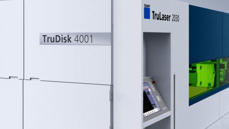

TRUMPF bietet mit der TruLaser 2030 fiber eine neue Laserschneidmaschine an. Ihre intuitive Bedienung und die niedrigen Investitions- und Betriebskosten berücksichtigen vor allem die Bedürfnisse von Einsteigern ins Laserschneiden. Ausgestattet mit bis zu vier Kilowatt Laserleistung arbeitet sie enorm produktiv. Bei Bedarf fertigt die TruLaser 2030 fiber auch vollautomatisch.
Intuitive Bedienung reduziert Schulungsaufwand
Nur 7,8 x 5,9 Meter Aufstellfläche nimmt die TruLaser 2030 fiber inklusive Palettenwechsler in Anspruch. Wichtige Komponenten wie Schaltschrank, Kompaktentstauber und Laser sind in den Maschinenrahmen integriert. Der Arbeitsbereich ist für Großformate ausgelegt und auf der gesamten Länge von drei Metern gut zugänglich. Große Fenster und eine LED-Beleuchtung sorgen für die optimale Einsicht ins Innere der Maschine; dabei erfüllt die TruLaser 2030 fiber alle Anforderungen hinsichtlich Lasersicherheit.
Die Bedienung berücksichtigt die Bedürfnisse von Einsteigern ins Laserschneiden. Möchte der Bediener der TruLaser 2030 fiber einen Auftrag zuweisen, erscheinen auf der Steuerungsoberfläche die relevanten Fragen für Einrichtung und Programmierung der Maschine. Bis zum Programmstart wird der Anwender im Dialog durch die verschiedenen Schritte geführt. Schneidparameter von TRUMPF für alle Materialien und Blechdicken sind bereits bei der Auslieferung auf der Maschine hinterlegt. Gemeinsam mit der intuitiven Bedienung reduziert das den Schulungsaufwand enorm. Schneidprogramme können einfach per Netzwerk oder USB-Stick auf die TruLaser 2030 fiber übertragen werden. Zeichnungen lassen sich in kürzester Zeit direkt an der Maschine erstellen und in Schneidprogramme umwandeln.
