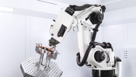

Schnellere Schweißzeiten dank Drehmodul für Schutzgasführung
Für eine weitestgehend oxidfreie Naht wird im Laserschweißen Schutzgas verwendet. Bisher wurde das Schutzgas über eine an der Bearbeitungsoptik fixierte Vierfingerdüse aufgetragen. Dabei musste sich bei Richtungsänderungen der gesamte Laserkopf drehen. Die neue TruLaser Weld 5000 verfügt dank des Drehmoduls für Schutzgasführung über eine bewegliche Düse, die sich um die Optik herum dreht. Das Ergebnis: Die Schweißzeiten sinken, weil sich der Roboter weniger umorientieren muss. Das vereinfacht auch das Programmieren und das Konstruieren der Spanntechnik.
