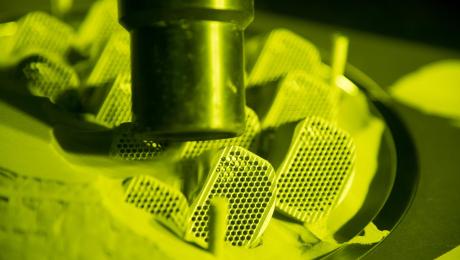

Eine Anwendung, die TRUMPF bereits auf der neuen Anlage gedruckt hat, sind Wirbelsäulenimplantate, auch „Spinal Cages“ genannt. Ärzte setzen diese bei Patienten in den Zwischenwirbelraum ein, um die natürliche Höhe des Bandscheibensegments wiederherzustellen. Dank des kleinen Fokusdurchmessers der Laser lassen sich die filigranen Strukturen der Implantate sehr gut herstellen. Dadurch verwachsen sie besser mit dem gesunden Knochengewebe. Für 19 Wirbelsäulenimplantate benötigt die Anlage nur 24 Stunden. Neben der Medizintechnik eignet sich die Anlage sehr gut für die Zahntechnik und den Werkzeug- und Formenbau. Mit ihrer Laserleistung von 300 Watt fertigt sie Standardmaterialien wie Kobalt-Chrom-Legierungen mühelos. Modellgussprothesen für Zähne lassen sich damit ebenso gut herstellen wie Spritzgussformen mit innenliegenden, komplexen Kühlkanälen. Diese ermöglichen es, die Werkzeuge während der Fertigung gezielter zu temperieren. Dadurch sind sie langlebiger und die Bearbeitungsqualität der gegossenen Teile steigt. Außerdem reduziert sich bei den gedruckten Werkzeugen die Zykluszeit deutlich und die Produktivität steigt.
