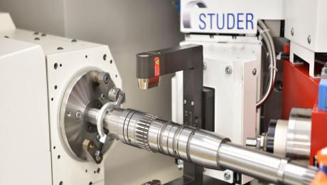

Integration von Laser-Messtechnik in STUDER-Universalrundschleifmaschinen
STUDER kann auf eine mehr als 10-jährige Erfahrung beim Einsatz von maschinen-integrierter Lasermesstechnik zurückgreifen, die zu Erprobungszwecken zur Vermessung von Schleifscheiben oder Werkstücken beurteilt wurden. Solche Grundlagenuntersuchungen haben bei STUDER Tradition, um für künftige Trends in der Produktionstechnik vorbereitet zu sein. Auf diese Erkenntnisse und Erfahrungen wurde nun zurückgegriffen, um den jetzt aktuellen Bedürfnissen gerecht zu werden. Die in anderen Branchen zur Werkzeugüberwachung eingesetzten Systeme wurden STUDER-spezifisch auf der Basis der erst in jüngerer Zeit erhältlichen neuesten Laser-messtechnik zur Vermessung von Werkstücken auf Schleifmaschinen weiterentwickelt. Die nötige Messvorrichtung (siehe U-Profil im Bild 4) wird mechanisch montiert, ähnlich wie bei unseren Messtastern an unseren B-Achsen, die die entsprechende Schleifspindel tragen. Diese Situation gibt eigentlich den Bedienern kein ungewohntes Bild.
Die Grösse dieser Messvorrichtung kann dem Werkstückdurchmesser angepasst werden. Die vorhandenen Luftdüsen zum Abblasen des Werkstücks während der Messung und die neuentwickelten Schmutzblenden schützen die Laseroptik effizient vor dem Kühlschmierstoff in der Maschine. Gegenüber den Vorgängermodellen setzt der Hersteller der Lasereinheit auch eine weiterentwickelte genauere Laseroptik ein. Der markanteste Punkt ist jedoch aus unserer Sicht die Möglichkeit, dass bei drehendem Werkstück viele Tausend Messpunkte zur Auswertung generiert werden. Dadurch wird die Messzeit wesentlich verkürzt. Diese Merkmale konnten nun in den STUDER-spezifischen Messzyklen integriert werden. Somit wird dem Anwender eine geeignete Methode zum berührungslosen Messen zur Bearbeitung von Präzisionswerkstücken zur Verfügung gestellt.
An dieser Stelle soll erwähnt werden, dass nicht nur verschiedene grosse Durchmesser mit einer Lasermesseinrichtung erfasst werden, sondern auch an «unterbrochenen» Durchmessern, wie zum Beispiel Wellen mit Keil- oder Längsnuten sowie Verzahnungen im Durchmesserbereich, mit einer Lasermesseinrichtung präzise Kontrollmessungen vorgenommen werden können (s. Bild 2). Das Ein- und Umrichten bisher eingesetzter taktiler Messsteuerungen entfällt. Eine Massnahme, die zu einer erheblichen Effizienzsteigerung führt.
Der Messzyklus kann beliebig nach jeder Bearbeitung oder am Ende des Schleifprozesses angewählt werden. Die STUDER-Software protokolliert (s. Bild 3) nach jedem Messzyklus die gemessenen Werte pro Durchmesser. Dieses Vorgehen ermöglicht dem Bediener, auf einem Blick die Qualität des geschliffenen Bauteils festzustellen.
