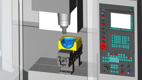

Ein Faktor, der bei dieser Entscheidung eine wichtige Rolle spielte, war die Entwicklung von VERICUT Force. VERICUT Force von CGTech ist ein auf Physik basierendes Softwaremodul zur NC-Programmoptimierung, das Schnittbedingungen während des gesamten NC-Programmbetriebs analysiert und optimiert. VERICUT Force liefert das effektivste NC-Programm für das jeweilige Material, das Schneidwerkzeug und die Bearbeitungsbedingungen. Das Ergebnis sind erheblich reduzierte Zykluszeiten und eine verbesserte Lebensdauer der Maschinen mit erhöhten Werkzeugstandzeiten. Programmierer Jonathan Edwards und der Rest des Leitungsteams aus der Fertigung trafen dann eine weitere Entscheidung – um herauszufinden, ob die Behauptungen des Softwareentwicklers CGTech zu VERICUT Force den Tatsachen entsprechen. Mit dem gleichen wissenschaftlichen Ansatz, der auf die übrigen Aktivitäten des Unternehmens angewendet wird, stellten sie die notwendige Zeit und Ressourcen zur Verfügung, um VERICUT Force auf die Probe zu stellen.

Das iMFLUX-Team machte neun separate Bearbeitungstests, bei denen Bearbeitungszeiten, die Lebensdauer der Werkzeuge und die Temperaturen an Werkzeug und Werkstück bewertet wurden. Durchgehend wurden Trochoidalfräs- und Radial-Spanabtrags-Strategien verwendet, wobei Tests an verschiedenen Hurco-, OKK- und Makino-Modellen durchgeführt wurden. Bemerkenswerte Ergebnisse sind:
  • Bei der Bearbeitung eines Werkstücks aus hochlegierten Edelstahl mit HRC48, reduzierte VERICUT Force die Bearbeitungszeit von 7:51 auf 4:55 Stunden, was einer Verbesserung von 37% entspricht. Der Bediener benutzte das Wort „sensationell", um den VERICUT Force-Werkzeugweg zu beschreiben.
  • Bei einem anderen Werkstück aus dem gleichen Material sank die Bearbeitungszeit um mehr als zwei Stunden, wodurch das Unternehmen 1.366 US-Dollar bei einem einzigen Auftrag sparte.
  • Mehrere Teile mit relativ einfachen Werkzeugwegen oder einer großen Anzahl von Bohrungen führten zu Einsparungen zwischen 9,7% und 19,9%. Stichprobenartige Inspektionen der Späne zeigten, dass sie „erstaunlich gleich" waren.
  • Beim Hartfräsen komplexer Oberflächen in 52 Rc Stavax, ein Werkzeugstahl, verkürzt VERICUT Force die Bearbeitungszeit um 51%. Der Maschinist sagte, es sei „die sich am besten anhörende Schruppbearbeitung, die ich jemals in unserem Business gehört habe".
  • Bei der Bearbeitung eines P20-Prüfstücks führte VERICUT Force zu einer Bearbeitungszeit-Reduktion von 30%. Der Programmierer merkte an, dass Force „eine Menge Zeit und Geld für Werkzeuge und Maschineneingriffe“ sparen würde.
  • VERICUT Force wurde auch auf ein zuvor schon optimiertes Programm angewendet. Dadurch wurde nicht nur eine sechsstündige Bearbeitungszeit um eine Stunde verkürzt, sondern auch Überlastungen am Werkzeug erfasst und entfernt, die den Fräser mit ziemlicher Sicherheit beschädigt hätte.
Nach jeder Bearbeitung inspizierten die Bediener die Schneidwerkzeuge unter 72-facher Vergrößerung. Bis auf einen Fall zeigten die mit VERICUT Force optimierten Werkzeuge weit weniger Verschleiß. Außerdem kam es nie zu Schneidkantenbeschädigungen wie sie bei den nicht optimierten Werkzeugwegen auftraten.
In einem Test, bei dem ein Fehler auftrat, wurde festgestellt, dass ein früherer Bearbeitungsvorgang zu einer Kaltverfestigung geführt hatte. Dadurch war eine Schneide eines 4-schneidigen Werkzeuges beschädigt – am Werkzeug, das nicht mit VERICUT Force optimiert worden war, waren gleich alle vier Schneiden beschädigt.
Neben der gleichmäßigeren Beladung des Schneidwerkzeugs und der Beseitigung von Überlastungen, die oft zum Ausfall führen, reduzierte VERICUT Force auch die Wärmeentwicklung. Bei der Messung mit einem Infrarot-Thermometer sah das iMFLUX-Team, dass die Testteile beim Trockenschnitt nie 32°C überschritten und die Werkzeuge unter 82°C blieben, eine ideale Temperatur. Im Vergleich dazu erreichen die Teile, die ohne Optimierung durch VERICUT Force bearbeitet werden, regelmäßig knapp 150°C, was höchstwahrscheinlich zu der zuvor erwähnten Kaltverfestigung führte. Niedrigere Temperaturen bedeuten auch weniger Wärme im Werkstück und in der Werkzeugmaschine, die beide einen wichtigen Beitrag zur Teilegenauigkeit leisten.
