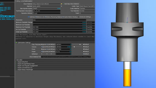

Ohne nach Ausgangswerten für Materialien und Werkzeugparametern suchen zu müssen, können Anwender ihre NC-Programme jetzt in VERICUT 9.4 optimieren. Die Erweiterung der Optimierungsfunktionalität betrifft auch Anwender, die keinen Zugriff auf das Modul VERICUT Force haben. Anwender können auch Schnittdaten mit Werkzeug-Baugruppen importieren, z. B. von den Webseiten der Werkzeuganbieter und Datenbanken wie MachiningCloud, ToolsUnited, TDM, ZOLLER und anderen.
Ebenfalls neu in VERICUT 9.4: eine optimierte Unterstützung von Multi-ToolStationen (MTS), eine ToolsUnited-Schnittstelle (Zugang zu Werkzeug- und Schnittdaten von über 40 Werkzeugherstellern) und verbesserte Werkzeugdaten (Erweiterung um HSS- und Keramikfräser sowie Kordelfräser).
