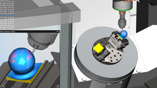

Ich kann sagen, was VERICUT als am besten ausgestattete Prüfungslösung auf dem Markt leistet: VERICUT, eine dedizierte Simulations- und Verifikationssoftware, simuliert exakt die realen Maschinenumgebung und den Bearbeitungsprozess. Damit simulieren Sie Ihre exakte Bearbeitungsumgebung, einschließlich präziser Multi-Achsen- und Hochgeschwindigkeitsbewegungen, mehrere Aufspannungen, komplexen Werkzeugformen, Halterkollisionen, Kollisionen mit Aufspannungen etc.

Die Frage steht zur Debatte: Kann ein internes Prüfprogramm die Daten anderer CAM-Systeme überprüfen? Mit VERICUT können Sie ein- und dasselbe System verwenden, um Werkzeugwege aus jedem beliebigen CAM-System zu überprüfen, ebenso wie manuell, zum Beispiel im Editor erstellte NC-Programme. Sie erzielen eine konsistente, zuverlässige Prüfung für alle CAM-Systeme.
Was kann Ihre Technologie, was anderen Lösungen abgeht?
VERICUT kann wesentlich mehr als eine einfache „Sichtprüfung“: Wie komplette CNCs zur Erkennung von Kollisionen simulieren. Wie den Vergleich des „gefertigten“ Werkstücks mit dem konstruierten Originalmodell. Wie die Optimierung der Werkzeugbahnen. Wie den Export des „gefertigten“ CAD-Modells.
