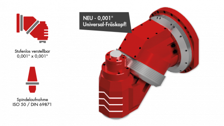

Automatik-Fräskopf S5
  • stufenloser, universeller bi-rotierender
    Automatik-Fräskopf 0,001° x 0,001°
  • programmierbares und automatisches Positionieren in der 45° / 90° Ebene
  • Spindelaufnahme ISO 50, DIN 69871
  • Spindeldrehzahlen max. 5.000 U/min
  • Klemmung der Schwenkebenen hydraulisch
  • serienmäßig über Ölumlaufsystem gekühlt
  • Schmierung automatisch über Fett
  • hydraulische Werkzeugklemmung über
    Fußschalter und Drucktaster an der Maschine
