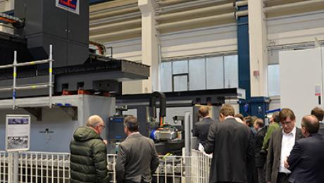

Beim Kundentag in Coburg wurde die MultiContour von WALDRICH COBURG dem Fachpublikum präsentiert. Darüber hinaus informierten sich Fachjournalisten von der Leistungsfähigkeit der MuliContour.
