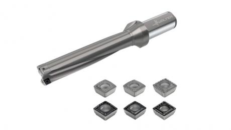

Mit dem Wendeschneidplatten-Vollbohrer D4120 etablierte Walter 2018 einen flexiblen Allrounder im Markt. Jetzt vervollständigt der Werkzeughersteller sein D4120-Programm: Mit den Abmessungen 2, 3, 4 und 5 × D sind die Tübinger im Ø-Bereich 13,5 - 59 mm breit aufgestellt. Eigens entwickelte Außen- und Zentrumsplatten sorgen für einen gezielten Ausgleich der Schnittkräfte. Die Zentrumsplatten wurden dazu etwas größer gewählt als die äußeren Wendeschneidplatten und sind mit einer Eckenschutzfase versehen. Neben höherer Prozesssicherheit trägt dies entscheidend zu hoher Präzision und niedrigen Bohrgeräuschen bei. Für hohe Oberflächengüten bietet Walter eine Ausführung mit Wiper-Schneide an. Der Bohrkörper ist mit zwei Kühlkanälen sowie einem Messbund (Dc) zur einfachen Bohrer-Identifikation, auch im montierten Zustand, versehen. Polierte Spannuten und eine gehärtete Oberfläche optimieren Spanabtransport und Verschleißfestigkeit.
Mit der Kombination aus D4120 und vierschneidigen Wendeschneidplatten erhält der Anwender Wirtschaftlichkeitsvorteile und größtmögliche Flexibilität durch ein in sich abgestimmtes System. Hiervon profitiert der Anwender sowohl bei schwierigen Bearbeitungen wie Querbohrungen, Brillenbohrungen und schrägen Ein- und Austritten als auch bei der Einsetzbarkeit in den ISO-Werkstoffen P, K, M, N und S. Vor allem Anwender im allgemeinen Maschinenbau, dem Werkzeug- und Formenbau sowie der Energie- und Automobilindustrie könnten damit von hoher Präzision im Bohrungsdurchmesser, hoher Prozesssicherheit sowie Wirtschaftlichkeit profitieren. Neben den Standardmaßen bietet Walter den D4120 auch in Sonderabmessungen via Walter Xpress mit verkürzten Lieferzeiten an.
