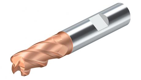

Mit den neuen Vollhartmetall-Fräsern MC232 Perform rundet Walter sein Portfolio ab und geht gleichzeitig neue Wege: Erstmals bringen die Tübinger Werkzeugspezialisten einen Fräser in der wirtschaftlichen Perform-Linie mit Eckenradius und Halsfreischliff auf den Markt. Das Walter Programm in der MC232 Perform-Familie umfasst damit jetzt VHM-Fräser mit und ohne Halsschliff beziehungsweise Eckenradius in insgesamt 126 Abmessungen, von Durchmesser 2–20 mm. Die Fräser sind einsetzbar für alle typischen Fräsanwendungen (seitliches Fräsen, Vollnuten, Taschenfräsen, Helix-Eintauchen, Schrägeintauchen) und geeignet für unterschiedliche Werkstoffe und Frässtrategien.
VHM-Fräser mit Eckenradien erfüllen eine wichtige Marktanforderung. Denn der Eckenradius ermöglicht es dem Anwender, auf individuelle Bauteilgeometrien besser einzugehen. Zudem verbessert er die Standzeit des Fräsers, denn die Kantenstabilität wird erhöht. Der Halsfreischliff wiederum macht den Fräser flexibler. Weil der Anwender ihn mit mehr unterschiedlichen Schnitttiefen einsetzen kann.
Weitere Merkmale der Perform-Linie wurden übernommen: so zum Beispiel die hohe Wirtschaftlichkeit bei kleinen und mittleren Losgrößen oder die Walter eigene Sorte WJ30ED, die für hohe Verschleißfestigkeit sorgt. Hauptanwendung des MC232 Perform sind ISO P-Werkstoffe, als Nebenanwendungen werden ISO M und ISO K genannt. Besonders interessant dürften die neuen Fräser für Job-Shopper und Hersteller mit häufig wechselnden Aufträgen beziehungsweise Stückzahlen sein.
