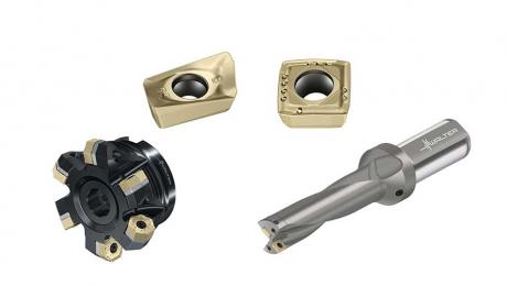

Mit der neuen Tiger·tec Gold PVD-Sorte WSP45G stellt die Walter AG einen Schneidstoff vor, der die Grenzen dieser Beschichtungen deutlich erweitert: Sowohl in der Anwendung als auch im Hinblick auf die Materialien, die der Anwender damit bearbeiten kann. Neben Xtra·tec® XT, Walter BLAXX und M4000-Fräsern sind die neuen Tiger·tec® Gold PVD-Wendeschneidplatten auch in Walter Wendeschneidplatten-Bohrern wie dem D4120 einsetzbar.
Und das nicht nur für ISO P-Stähle, sondern auch für schwer zerspanbare Materialien der Werkstoffgruppen ISO S und M. Weltweit einzigartig ist der mehrlagige Schichtenaufbau: Ein TiAlN-Al2O3-Multilayer macht die WSP45G hart und zäh zugleich – und dadurch enorm resistent gegen abrasiven Verschleiß und hohe Temperaturen. Eine spezielle mechanische Nachbehandlung verbessert das Kammrissverhalten und schützt die Schneidkante vor Mikro-Ausbrüchen. Die hell-goldfarbene Deckschicht der Beschichtung erleichtert die Verschleißerkennung und verbessert so die Prozesssicherheit. Ungenutzte Schneidkanten werden zuverlässig erkannt, so dass das gesamte Potenzial der Wendeschneidplatte genutzt wird.
Potenzielle Einsatzgebiete der neuen Tiger·tec Gold PVD-Sorte sind anspruchsvolle Bearbeitungsaufgaben wie schwer zu zerspanende Werkstoffe oder schwierige Bedingungen, wie unterbrochene Schnitte. Beim Fräsen können dies auch lange Auskragungen oder labile Aufspannungen, beim Bohren etwa schräge Ein- und Austritte sein. Je nach Werkstoff und Anwendung erzielt die neue Tiger·tec Gold PVD-Sorte Leistungssteigerungen bis zu 75 Prozent. Für Turbolader aus Stahlguss, Verbindungselemente und Fahrwerkteile aus Titan oder Bauteile aus Nickelbasis-Legierungen, wie sie im Automobil-, Energie- oder Luft- und Raumfahrt-Bereich vorkommen, ist die Sorte WSP45G damit ein idealer Problemlöser.
