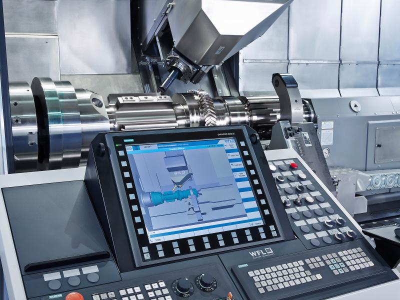

Durch die Optimierung des Bearbeitungsablaufes und eine frühzeitige Fehlerkorrektur werden Kollisions- und Ausschussrisiken sowie unproduktive Maschinenstunden minimiert. Damit können bisher ungeahnte Potenziale genutzt und deutliche Wettbewerbsvorteile erzielt werden.
CrashGuard Studio wird ständig weiterentwickelt. Dabei kommt eine wichtige Aufgabe den Kund*innen selbst zu, denn durch ihr Feedback können die Programmierer*innen die Software optimieren bzw. weiterentwickeln. Die Erfahrungen, Ideen und Anregungen unserer Kund*innen sind mitunter der Schlüssel, um die Software kontinuierlich verbessern zu können und auf ihre Bedürfnisse perfekt abzustimmen. Solange ein gültiger Pflegeservicevertrag besteht, kann Feedback zum Produkt abgegeben werden. Sollten Probleme auftreten, wird den Anwender*innen zeitnah weitergeholfen. Neben den Anpassungen aus dem Kund*innenfeedback, wird die Software auch an neue technologische Bedingungen angepasst, um mit den technischen Entwicklungen Schritt zu halten.
