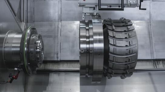

Die innovative WFL-Lösung bei der horizontalen Komplettbearbeitung von Futterteilen
Die Basis bildet ein hochpräzises, steifes und völlig variables Spannsystem. Je nach Bedarf können Spannmittel, wie werkstückspezifische Paletten, Futter, Spanndorne und Spannzangenfutter manuell oder auch automatisch gewechselt werden. Das Aufspannen und Ausrichten des Werkstückes auf der Spannpalette erfolgt bei dieser Lösung auf einem vertikalen externen Aufspanntisch bzw. einer Rüststation. Die Rüststation ist mit der identischen Schnittstelle wie der Spindelkasten in Form einer stabilen und äußerst wiederholgenauen Kurzkegelaufnahme ausgestattet. Zusätzlich wird im Bedarfsfall auch das Betätigungselement für ein Kraftspannfutter mit dem maschinenseitigen Zugrohr gekoppelt. Somit können sowohl Paletten als auch Kraftspannfutter, beliebig und vollkommen flexibel manuell oder über einen Knickarmroboter, gewechselt werden.
Der Wechsel der Spannmittel mit samt dem Werkstück ist automatisch möglich. Alternativ können beim Einsatz von Spannfuttern die Werkstücke vom Roboter direkt ins Futter gewechselt werden und die Werkstücke auch auf die Gegenspindel übergeben werden, sodass eine vollständige 6-Seiten Bearbeitung realisiert werden kann.
Die Automatisierungslösung in Zellenform besteht neben der Bearbeitungsmaschine und einer automatisierten Beladelösung aus der Rüststation, einem Zwischenlager für Spannmittel (unbeladen oder beladen mit Roh- Halbfertig- bzw. Fertigteilen), einer Ablagestation der Greifer und ggf. weiteren Stationen zum Messen, Reinigen, Entgraten etc.
Durch die Automatisierungslösung von WFL kann sehr stabil und wiederholgenau aufgespannt werden. Weiters entstehen durch dieses Konzept praktisch keine Spannmittelrüstzeiten in der Maschine. Der Vorteil liegt auf der Hand - schneller und vor allem präziser Wechsel der Vorrichtungen inkl. Werkstück in der Maschine.

Je nach Maschinenmodell werden neben der Dreh-Bohr-Fräseinheit weitere Werkzeugträger wie Revolver eingesetzt. Diese zweite Bearbeitungseinheit befindet sich am unteren System. Die Bearbeitung kann daher gleichzeitig auf beiden Drehspindeln oder 4-achsig auf jeweils einer Spindel erfolgen. Eine Besonderheit in allen WFL-Maschinen ist der integrierte Messtaster, der sowohl bei horizontalen als auch vertikalen Bearbeitungen zum Einsatz kommt und Vorteile bei der Qualität der Bauteile sicherstellt.
Die Besonderheit der M20 MILLTURN bei der Bearbeitung von Futterteilen
Bei der neuen M20 MILLTURN steht auch am unteren System eine Dreh-Bearbeitungseinheit mit B-Achse und automatischem Werkzeugwechsel zur Verfügung. Insbesondere bei der Zerspanung von anspruchsvollen Werkstoffen (Edelstahl, Titan, HRSA,…) mit hohem Werkzeugverschleiß kann dann unterbrechungsfrei mit einer sehr langen Autonomiezeit vollautomatisch gearbeitet werden. Durch das externe Magazin ist ein höherer Werkzeugvorrat verfügbar. Die unproduktive Stillstandzeit zum Nachrüsten der Revolverwerkzeuge entfällt komplett.
Bei einer Drehbearbeitung lassen sich so bis zu 80 % Produktionssteigerung erreichen. Das Rüsten der Werkzeuge für den EWT oben und unten erfolgt hauptzeitparallel, ohne die Maschinen stillzusetzen oder den Fertigungsprozess zu unterbrechen.
Die Kombination dieser Vorteile bringt erhebliche Produktivitätssteigerung bei der Bearbeitung von Futterteilen. Nämlich dank externen Rüsten und Ausrichten der Werkstücke an der Rüststation, sowie durch den automatischen Wechsel der Spannvorrichtungen und Werkstücke mit Roboter. Eine erhebliche Reduktion der Bearbeitungszeit gibt es durch den zweiten Einzelwerkzeugträger und aufgrund der nicht vorhandenen Stillstandzeit beim Rüsten der Werkstücke oder Werkzeuge.
