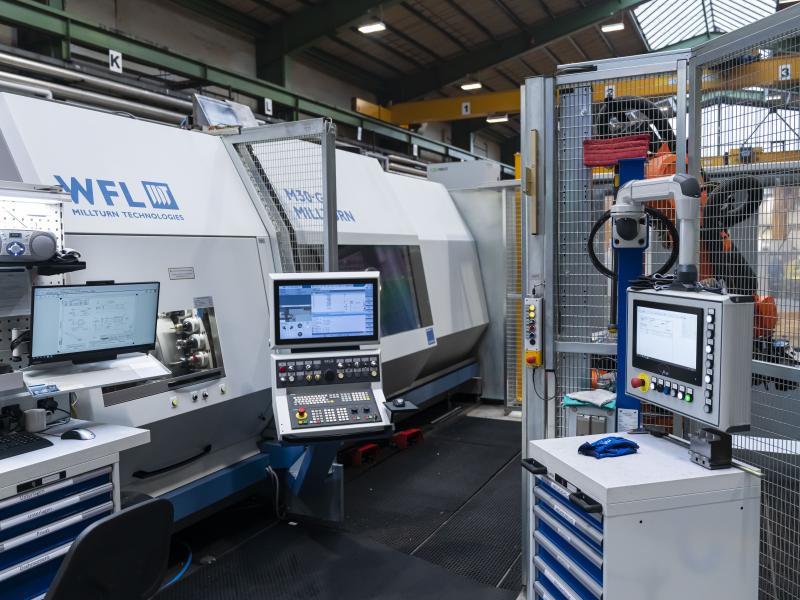

Damit dieses Ziel erfüllt werden kann, benötigt das Unternehmen mit Stammwerk in Linz zuverlässige und präzise Maschinen, unter anderem eine M30-G MILLTURN mit Automatisierungszelle.
Das weitere Ziel, langlebige Maschinen zu produzieren, eint die beiden Komplettanbieter Plasser & Theurer mit WFL. Dieser und weitere Gründe waren ausschlaggebend für die Entscheidung, in eine MILLTURN mit Automatisierung zu investieren.
„Wir haben im Vorfeld ein Lastenheft erstellt und eine Ausschreibung an fünf Unternehmen gemacht. Die Zielvorgaben hinsichtlich Genauigkeit und Bearbeitungszeit konnte am Ende des Tages nur WFL zusagen. Ebenso haben wir uns einen sehr guten Support erwartet, da uns nur wenige Autominuten voneinander trennen“, sagt Clemens Huber, Anlagenplanung und-beschaffung im Gespräch. Weiter meint er: „Wichtig war, eine Oberflächengenauigkeit plus Rundlauf von zwei verschiedenen Achsen zueinander zu ermöglichen. Wir haben eine maximale Rundlaufabweichung des Zylinders zur Mittelachse über beide Zentrien kleiner gleich 0,015 mm. Hier ist der Genauigkeitswert sehr wichtig. Das konnte uns abgesehen von WFL niemand zu 100 Prozent zusichern.“
Außerdem wollte Plasser & Theurer unbedingt Probleme mit Schnittstellen vermeiden. WFL hat als Komplettanbieter nicht nur die hauseigene Automatisierung geliefert, sondern auch extern eine Messmaschine und eine Reinigungsstation mitintegriert. „Dieser Fakt, dass alles aus einem Guss geliefert wird, war für uns ein weiterer ausschlaggebender Punkt. Auch die Komplettabnahme war bei WFL möglich, was den Hochlauf entsprechend beschleunigte“, ergänzt Huber.
Durchlaufzeit drastisch verkürzt
Mit der M30-G MILLTURN konnten vier andere Maschinen ersetzt werden. Vor der Investition war der Fertigungsprozess aufgelöst. Eigene Maschinen für Sägen, Fräsen, Drehen und Schleifen standen im Stammwerk in Linz zur Verfügung. Nun werden alle Bearbeitungsschritte in einer Maschine vereint. Die Bearbeitungszeit selbst ist laut Huber grundsätzlich gleichgeblieben, da vorher die Maschinen parallel laufen konnten. Die Durchlaufzeit jedoch hat sich drastisch verkürzt: Mittlerweile können die Rohteile in weniger als 30 Minuten produziert werden, wo hingegen vor der Anschaffung der MILLTURN ein ganzer Tag benötigt wurde. Das liefert einen großen Vorteil bei der Ersatzteilverfügbarkeit. Nicht nur die Durchlaufzeit, auch die Rüstzeit ist minimiert. Auf der M30-G MILLTURN wird eine Produktfamilie produziert, für die sich ständig alle Werkzeuge in der WFL-Maschine befinden.
MILLTURN im Betrieb
„Die WFL-Maschine war die erste, die für eine mannarme Schicht vorgesehen war. Es ist möglich, dass ein Bediener auf zwei oder drei Maschinen gleichzeitig arbeitet, weil die WFL so gut automatisiert arbeitet“, meint Huber und ergänzt: „Je mehr man in der heutigen Zeit automatisieren kann, desto besser ist es!“ Diese Aussage trifft er auch hinsichtlich der Ergonomie am Arbeitsplatz. Das Handling-System ist nun mit dem Knickarmroboter um ein Vielfaches angenehmer. Die 15 bis 25 Kilo schweren Rohteile müssen nun nicht mehr von Hand transportiert werden. Der Bediener ist nur mehr für die Prozess- und Qualitätsüberwachung an der Maschine zuständig. „Nicht nur der Bediener wurde entlastet, auch unsere Qualitätssicherung, weil jedes Teil in der Messstation vermessen wird und für gut oder als Ausschussteil deklariert wird“, weiß Huber.
