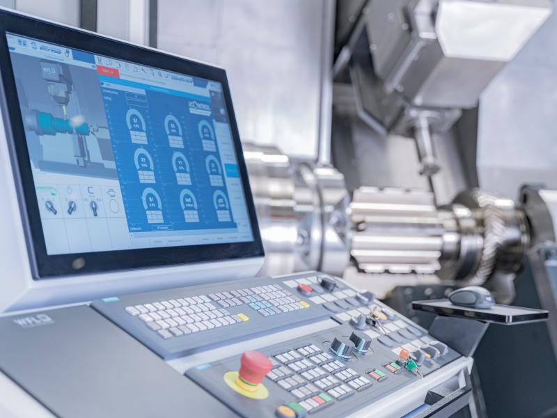

Dank innovativer In-Prozessmessungen lassen sich komplexe Messaufgaben mithilfe einfacher Programmierung bewältigen. Dadurch wird auch höchste Fertigungsgenauigkeit bei engsten Maß- und Lagetoleranzen garantiert.  Zusätzlich sind Analysen und Messprotokolle jederzeit möglich.
Ein weiterer wesentlicher Vorteil zeigt sich im Bereich des Kühlmitteldrucks. Durch gezielte Spanbruchoptimierungen und den Einsatz von Hochdruckkühlung (High Pressure Coolant – HPC) mit bis zu 150 bar können die Bearbeitungskosten spürbar reduziert werden. Darüber hinaus sorgt der Ultra High Pressure Coolant (UHPC) für noch höhere Effizienz, geringere Werkzeugkosten und verbesserte Prozesssicherheit in der Bearbeitung.
Auch die Werkstückübergabe ist bei der Gegenspindelmaschine M70-G MILLTURN optimal gelöst. Die Gegenspindel mit Reitstock- und Synchronspindelfunktion in Kombination mit der leistungsstarken Motorspindel und einem Antrieb sorgen für zuverlässige Bearbeitungsprozesse und höchste Zerspanungsleistungen.
Mit dem Intelligentem Tool Management wird die Bedienung zusätzlich vereinfacht. Komfortable Softwarefunktionen, eine einfache und logische Menüführung sowie automatische Werkzeugkorrektoren werden von der Steuerung automatisch umgerechnet und sorgen für Effizienz in der Bedienung.
