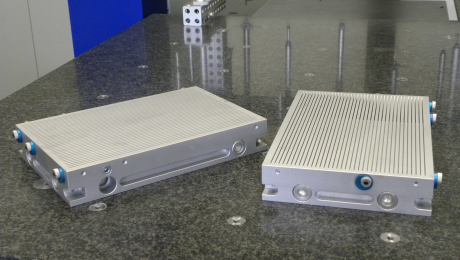

Eine innovative Systemergänzung und Erweiterung der Einsatzgebiete beim Vakuumspannen mit  den Schlitzplatten aus dem Hause Witte stellen die neuen modularen Spannplatten dar.
Die bekannte und bewährte Baureihe der Vakuumspannplatten ist nochmals verbessert worden. Deren Spannfläche kann nun mit Spannplatten derselben Familie durch einfaches Aneinanderfügen in wenigen Augenblicken auf die erforderliche Größe gebracht werden.
Das modulare Konzept dieser Vakuum- Spannplatten, die in den Formaten von 200x300mm, 300x400mm und 400x600mm erhältlich sind, erlaubt eine Vergrößerung der Spannfläche in zwei Richtungen.
Somit können aus Formaten von 200x300mm z.B. Formate von 200x600mm oder 300x400mm entstehen. Bei Verwendung größerer und mehrerer Einzelplatten sind entsprechende  Formate bis zum  Vielfachen des Ausgangsformates möglich.
Verbindungselemente die als Schnellkupplungen funktionieren sind im Lieferumfang enthalten. Spannmittel für die Befestigung auf dem Maschinentisch,  Drahtspiralschläuche  für die Verbindung zum Vakuumaggregat, ein Bedienwerkzeug für die Montage der Blindstopfen und Plattenadapter sowie eine Gummiadaptermatte in Standardausführung gehören zum Lieferumfang.
Beim Einsatz von Adaptermatten aus einer speziellen und präzisen Gummimischung ergeben sich zusätzliche Möglichkeiten. Bei Verwendung dieser  speziellen „Gummimatte“  können höchste Präzisionen  der Bearbeitungsmaschine erreicht werden.
So werden aus Ausgangszuschnitten, die das Format der Vakuum- Spannplatte haben können, deutlich kleinere Werkstücke ausgefräst. Dabei werden bei  an das Vakuumspannmittel angepasster Frässtrategie sogar Werkstücke im Format von wenigen Quadratzentimetern ausgefräst.
