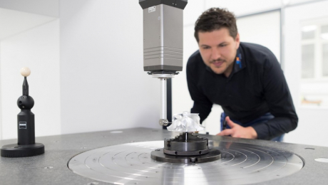

Bei ZEISS XENOS beträgt die Längenabweichung bei einem Messvolumen von knapp einem Kubikmeter lediglich 0,3 Mikrometer. Dank dieser hohen Präzision erkennen Löffler uns seine Kollegen u. a., wenn die Aufspannung des Werkstücks eine Rundheitsabweichung verursacht „Dies beschleunigt unsere Fehlersuche enorm und optimiert damit letztlich unsere gesamten Prozesse“, so der Qualitätsingenieur. Und noch ein Vorteil begeistert: Aufgrund des Linearantriebs der XENOS hat sich auch die Messgeschwindigkeit erhöht. Um den gesamten Messprozess nochmals zu beschleunigen, entwickelte ZEISS einen Rundtisch für die ZEISS XENOS. Dank dieser Entwicklung, die das Messgerät in Roding weltweit zu einem Unikat macht, müssen nun selbst bei hochkomplexen Bauteilen seltener Taster gewechselt werden – die „zeitlichen Einsparungen sind spürbar“.
