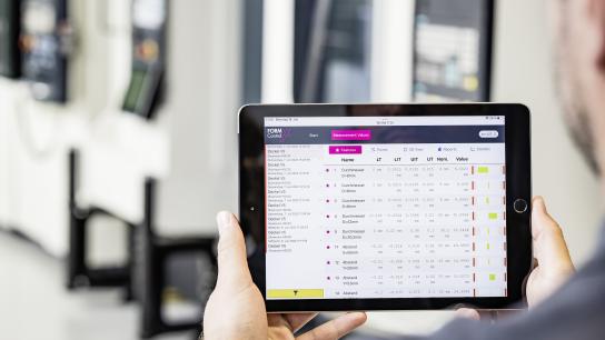

Highlight der diesjährigen Präsentation ist die Mess- und Automatisierungssoftware FormControl X, welche auf dem BLUM-Messestand im Zusammenspiel mit einem Cobot gezeigt wird. Dabei handelt es sich um eine intelligente Lösung für Bearbeitungszentren zur maschinenintegrierten Qualitätskontrolle von Werkstücken in der Serienfertigung. Die Software ermöglicht eine automatisierte Überwachung von Zerspanungsprozessen nach dem Prinzip der statistischen Prozesssteuerung (SPC). Der Prozess wird hierbei auf Basis der erfassten Messwerte und zuvor definierten Warn- und Eingriffsgrenzen gesteuert. Damit dies auch im mannarmen Betrieb sowie in Kooperation mit Roboterlösungen perfekt funktioniert, bietet FormControl X mit der Ausrichtfunktion eine clevere Lösung. Diese Funktionalität erfasst direkt nach dem Aufspannen die aktuelle Werkstückposition sowie Ausrichtung und passt die Bezugspunkte des Bearbeitungsprogramms automatisch an die tatsächliche Lage des Werkstücks an. Dadurch ist auch die automatisierte Zerspanung von Teilen mit geringem Aufmaß zuverlässig möglich. Zudem bereitet FormControl X die erfassten Daten grafisch auf. Diese können dann vom Nutzer über die Webbrowser beliebiger Endgeräte visualisiert und ausgewertet werden. Fertigungsprozesse werden durch FormControl X transparent und beschleunigt, Qualität und Herstellungskosten der produzierten Werkstücke optimiert.
