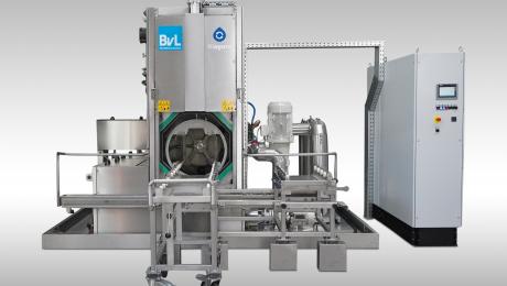

Effiziente Reinigung von Hydraulikblöcken
Die Hydraulikblöcke werden in einem Warenkorb in die Anlage geschoben.
Alle Prozessschritte des Reinigungsvorganges, wie Waschen, Spülen und Trocknen werden platzsparend in einer Kammer durchgeführt. Die allseitige und gründliche Reinigung der Hydraulikblöcke erfolgt im Spritz-/Flutverfahren mit Rhönradtechnik durch Rotation der Warenkörbe. Bei der Standardanlage Niagara rotieren die Warenkörbe um ein feststehendes Düsensystem. Nach dem Spritzverfahren erfolgt das Fluten der Kammer. So wird gewährleistet, dass alle Bauteile im Korb gründlich gereinigt werden.
Bei diesem Anwendungsfall hat BvL das Düsensystem der Standardanlage Niagara kundenspezifisch angepasst: Es ist nicht standardmäßig fest installiert, sondern dreht sich um 360 Grad um den schwenkenden Warenkorb mit den Hydraulikblöcken. Das hat zum einen den Vorteil, dass die Warenkörbe bei Bedarf auch nur in einem sehr kleinen Winkel geschwenkt werden können. Ein hartes Aufeinanderprallen der Teile und damit eventuelle Beschädigungen können so verhindert werden. Ein wesentlicher Nutzen dieser speziellen Verfahrenstechnologie der gegen- bzw. gleichläufigen Rotation von Warenkorb und Düsensystem ist aber vor allen Dingen eine besonders intensive Reinigung der Hydraulikblöcke. Das Reinigungsmedium dringt so selbst in Sacklochbohrungen ein und löst die Schmutzpartikel problemlos. Die nachfolgenden Prozessschritte Spülen und Trocknen erfolgen in der gleichen Kammer.
Nach dem Reinigungsprozess können die Hydraulikkomponenten problemlos und störungsfrei weiterverarbeitet werden. Die hohen Sauberkeitsanforderungen in der Metallbearbeitung werden erfüllt und es kann eine hohe Produktqualität gewährleistet werden.
