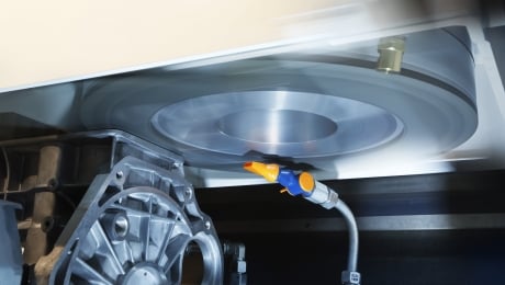

Der Pionier im Schleifen, die DISKUS WERKE Schleiftechnik GmbH, kennt diese Problematik. Seit über 100 Jahren beschäftigt sich das Dietzenbacher Unternehmen mit Planseiten-Schleifen und Doppel-Planseiten-Schleifen. Der Technologieführer zeigte sich in diesem Fall äußert erfinderisch: Er ersetzte das Fräsen durch die Planschleif- Technologie. Mit einer richtig ausgelegten, konventionellen Schleifscheibe ist es nun möglich, circa 10.000 Motorblöcke ohne Zwischenabrichten zu bearbeiten. Beim Vergleich der Werkzeugkosten stellte sich heraus, dass das Schleifwerkzeug aufgrund der hohen Standzeit mit ca. 0,018 € pro Werkstück nur zehn Prozent der Kosten verursacht, die beim Fräsvorgang entstehen. Außerdem sind die Werkstücke so präzise geschliffen, dass deren Toleranzen nur zu einem Drittel genutzt werden.
90% weniger Werkzeugkosten
Die geforderten Toleranzen der Brennraumdichtfläche sind entsprechend der späteren Funktion im Zusammenspiel mit Zylinderkopf und Dichtung zwischen beiden Bauteilen klein gehalten. Die in der Tabelle in der Galerie ersichtlichen Toleranzen sind diesbezüglich kritisch zu bewerten. Besonderes Augenmerk liegt auf Welligkeit und Ebenheit, da diese Toleranzen direkten Einfluss auf die Lebensdauer der Zylinderkopfdichtungen haben. Die Parallelität zur Kurbelwellenachse beziehungsweise Ölwannenfläche gewährleistet einen problemlosen Antrieb der Nockenwellen und gleichgroße Brennräume, im Zusammenspiel mit dem Zylinderkopf. Bei der Parallelität zur Ölwannenfläche ist zu berücksichtigen, dass die Toleranzen aus der Vorfertigung, dem Fräsen der Ölwannenfläche, einbezogen werden. Diese Fertigungsabweichungen minimieren die vorgegebene Toleranz beim Schleifen der Brennraumfläche. Bei Bedarf kann die Kurbelwellengasse auch als Bezugsebene genommen werden.
Fazit: Verglichen zur konkurrierenden Frästechnologie können die angegebenen Fertigungstoleranzen bei deutlich geringeren Werkzeugkosten prozesssicher erreicht werden.
