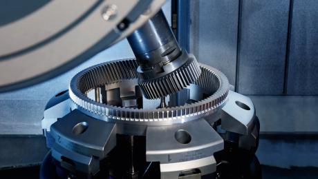

PITTLER T&S wird zur AMB das Verzahnungszentrum SkiveLine vorstellen. Basierend auf der bewährten PITTLER-Vertikalserie wurde die Plattform auf die Verzahnungstechnologie PITTLER SKIVING ausgerichtet. Die SkiveLine bietet höchste Produktivität zur Komplettbearbeitung von Bauteilen mit bis zu 400 mm Durchmesser. PITTLER SKIVING ist eine Technologie zur Herstellung von Innen- und Außenverzahnungen in kleiner, mittlerer und großer Serie. Mit der PITTLER SkiveLine werden höchste Qualitäts- und Produktivitätsanforderungen, wie Sie für neue Antriebskonzepte der Elektromobilität gefordert werden, erfüllt. Beim Schwesterunternehmen der DVS Production GmbH in Krauthausen/Thüringen werden mit SkiveLine-Maschinen Hohlräder von Planetengetrieben in Serie komplett in zwei Aufspannung bearbeitet und mit vor- bzw. nachgelagerten Dreh-, Fräs- oder Entgratprozessen gefertigt. Die Maschine ist sowohl für das Verzahnen weicher als auch gehärteter Bauteile ausgelegt. Anwender können zwischen einer Trockenbearbeitung mit Druckluftkühlung, einer Nassbearbeitung oder einer Kombination von beidem wählen. Die SkiveLine wurde zudem für die vollautomatisierte Serienfertigung optimiert: Über die Automationszelle werden die Arbeitsräume von bis zu zwei Verzahnungszentren automatisiert mit Werkstücken versorgt, was verglichen zu einer Roboterbeladung den Platz- und Investitionsbedarf minimiert. PITTLER SKIVING bedeutet auch, dass PITTLER die Werkzeuge und Spannsysteme aus einer Hand liefert.
