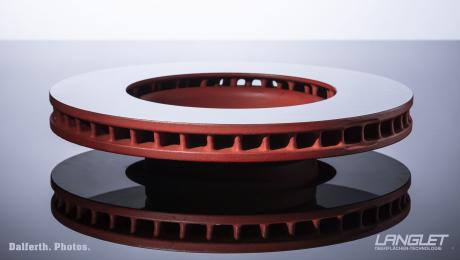

Eine sehr spezielle Anforderung ist die Bearbeitung von beschichteten Bremsscheiben. Denn da die verkehrsbedingte Feinstaubbelastung zum Großteil durch den Abrieb von Reifen und Bremsen verursacht wird, gilt es, die Bildung von Feinstaub durch die Verwendung neuer, verschleißfesterer Materialien zu reduzieren. Zu diesem Zweck werden herkömmliche Bremsscheiben aus Grauguss mit hochfesten Materialien beschichtet, um deren Verschleiß zu mindern.
Was für den Autofahrer wie für die Umwelt einen großen Vorteil darstellt, stellt den Hersteller der Bremsscheiben vor eine neue fertigungstechnische Herausforderung, denn die Reibflächen der Bremsscheibe müssen nach dem Beschichten beidseitig geschliffen werden damit Oberflächenqualität, Ebenheit und Planparallelität gewährleistet sind. Dies stellt hohe Anforderungen an den Fertigungsprozess bzw. an die Bearbeitungsmaschinen und Werkzeuge.
Auf die Bremsscheiben wird eine dünne Schicht aus Wolframkarbid oder Aluminiumoxid aufgebracht. Damit diese Beschichtung auf dem Grauguss hält, muss die Oberfläche zuvor mittels Laser strukturiert und mit einer Zwischenschicht aus Nickel versehen werden. Dies stellt eine gute Haftung der Hartschicht sicher und sorgt mit einer gewissen Elastizität für einen Ausgleich der unterschiedlichen Wärmedehnungskoeffizienten von Grauguss und Wolframkarbid. Bedingt durch die feine Oberfläche der Beschichtung ist auch der Verschleiß der Bremsbeläge – und damit auch deren Anteil an der Feinstaubbelastung - wesentlich geringer.

Dieser Herausforderungen hat sich die DVS Universal Grinding GmbH, Teil der DVS Technology Group mit Sitz im hessischen Dietzenbach, angenommen. Die Bremsscheiben werden in einem sogenannten Doppelplanschleifverfahren bearbeitet. Dazu wurde eine DVS UGrind mit zwei gegenüberliegenden Schleifspindeln ausgestattet, zwischen denen die Bremsscheiben gleichzeitig von beiden Seiten bearbeitet werden. Die Maßhaltigkeit wird mittels In-Prozess-Messung der Stärke der Bremsscheibe sichergestellt. In der Maschine werden vor der Bearbeitung die Lage in Z-Richtung sowie die Stärke der Bremsscheibe ermittelt. Auf dieser Basis wird die Bremsscheibe beidseitig auf Maß geschliffen. Dies gewährleistet die Einhaltung der engen Fertigungstoleranzen innerhalb einer kurzen Bearbeitungszeit. Ein Robotersystem zur automatischen Be- und Entladung der Maschine mit Bremsscheiben stellt den notwendigen Durchsatz sicher.
Die verwendeten Schleifscheiben stammen ebenfalls aus der DVS Gruppe. In einer engen Entwicklungszusammenarbeit zwischen DVS Universal Grinding und dem in Butzbach ansässigen Schleifmittelhersteller Naxos–Diskus Schleifmittelwerke wurde der Schleifprozess hinsichtlich Wirtschaftlichkeit und Qualität optimiert. Ein gutes Verhältnis zwischen Materialabtrag und Schleifscheibenverschleiß ermöglicht einen hohen Werkstückdurchsatz bei geringen Werkzeugkosten.
