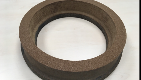

DISKUS-Schleifen ist das ein- oder doppelseitige Planschleifen mit den Stirnflächen der Schleifwerkzeuge.
DISKUS-Schleifen ist das wirtschaftlichste Verfahren zur Herstellung planparalleler Werkstücke bei großen Stückzahlen. Typische Bauteile sind Pleuel, Kolbenringe oder Lagerringe, an die heutzutage höchste Anforderungen bei modernen Motoren gestellt werden. Das Verfahren zeichnet sich durch hohe Planparallelitäten, Ebenheiten und außergewöhnlicher Oberflächengüte aus. So lassen sich Bearbeitungsgenauigkeiten selbst bei großen Schleifzugaben und hohen Zerspanvolumina erreichen, die in vielen Fällen bisher Läppoperationen erforderten. Da die Werkstücke in der Regel ungespannt geschliffen werden, können selbst sehr dünne Werkstücke ohne jegliche Verformungen bearbeitet werden. |
Bearbeitet werden die Werkstücke in der ersten Maschine durch eine Schleifscheibe, welche von oben an die Werkstücke heran geführt wird. Die Werkstücke werden über ein Palettenband zugeführt und von einem integrierten Greifer in das Spannmittel geladen. Ein zweiter, integrierter Greifer wendet die Werkstücke. In der Bearbeitung wird dann durch die vollplanetare Bewegung der Werkstücke eine hohe Ebenheit erzeugt. Die integrierte Messstation überprüft Maß und Parallelität, bevor die Teile der baugleichen Bürstmaschine zugeführt werden.
