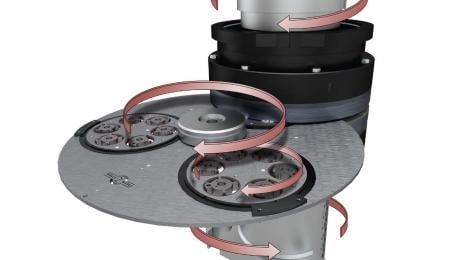

Ausgangsbasis der Entwicklung von AIRMENTO bildeten eingehende Versuchsreihen in Kooperation mit dem DVS-Schwesterunternehmen DISKUS WERKE Schleiftechnik, einem der weltweit führenden Hersteller von Schleifmaschinen für die µm-genaue Bearbeitung planparalleler Flächen. Im Rahmen eines Vergleichstests auf einer DISKUS-Maschine der Baureihe DDS XR erfolgte unter Einsatz des Einstechschleifverfahrens die Hartfeinbearbeitung hochfester Rotoren aus Sintermaterial. Bei diesem Schleifverfahren befinden sich mehrere Rotoren lose in einzelnen, sich drehenden Werkstückaufnahmen, den sog. Masken, und werden mithilfe einer ebenfalls rotierenden Transportscheibe zwischen den beiden übereinander angeordneten Schleifscheiben hindurchgeführt. Für den Abtrag des Werkstoffes, im vorliegenden Fall 0,3 mm, werden die Schleifwerkzeuge stetig bis zur Erreichung des gewünschten Endmaßes zugestellt (siehe Abbildung 1). Trotz enormer, an beiden Schleifflächen auftretender Belastungen deformierte die mit AIRMENTO-gebundene und kaltgepresste CBN-Schleifscheibe lediglich marginal und erreichte, im Vergleich zu einem herkömmlichen heißgepressten CBN-Werkzeug, ein um 20 % gesteigertes Abricht- bzw. Schärfintervall. Ein weiterer Versuch auf der gleichen DISKUS-Maschine bestätigte die herausragende Leistungsfähigkeit des neuen Bindungssystems, dieses Mal jedoch unter Anwendung des hochproduktiven Durchlaufschleifverfahrens, im Zuge dessen Werkstücke mithilfe einer kontinuierlich rotierenden Transportscheibe sukzessive durch den Schleifspalt transportiert werden (siehe Abbildung 2). Die mit einem Abtrag von 0,15 mm bearbeiteten Einstellringe, 23,7 mm im Durchmesser, wiesen eine Parallelitätsmaßschwankung von lediglich 1,8 µm und so einen deutlich besseren Wert auf, als er bei der Verwendung heißgepresster CBN-Schleifscheiben erreicht werden konnte – bei zugleich signifikant höherer Standzeit und damit geringeren Werkzeugkosten pro Werkstück.
