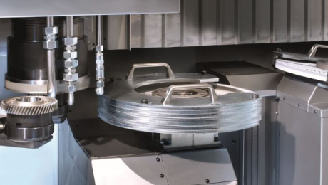

Je perfekter die Oberfläche von Schalträdern geschliffen ist, desto leichter und geräuscharmer läuft das Getrie­be. Entsprechend kommt dem Schleif­verfahren bei der Hartfeinbearbei­tung eine besondere Bedeutung zu. Denn Gangräder oder Wellen müssen hochpräzise und effektiv bearbeitet werden. Entsprechend anspruchsvoll ist die Technologie dahinter. Seit fast 150 Jahren fertigt die NAXOS-DISKUS Schleifmittelwerke GmbH, ein Un­ternehmen der DVS TECHNOLOGY GROUP, Schleifmittel, die Automobil­bauer heute vor allem für den Präzi­sionsschliff von Fahrzeugbauteilen einsetzen. Für höchsten Kundennut­zen arbeitet man eng mit den Schleif­maschinenherstellern der Gruppe zu­sammen und entwickelt gemeinsame Systemlösungen. Bei der Optimierung des kombinierten Schleifprozesses ei­ner BUDERUS CNC 235 A-SL des Bau­jahres 2012 aus dem Werk eines gro­ßen deutschen Automobilhersteller erwies sich diese Verknüpfung von Werkzeug- und Maschinen-Know-How erneut als äußerst ertragreich.
Die Zusammenarbeit der beiden DVS-Firmen ergab eine deutliche Steigerung der Wirtschaftlichkeit im Produktionspro­zess. So reduzierte sich die Taktzeit von 36 auf 29 Sekunden, was einer Zeitersparnis von 20 % entspricht. Außerdem stieg der Abrichtzyklus von zwei auf acht Werkstü­cke an, was aufgrund der hohen Anforde­rungen an die Oberfläche ein großer Fort­schritt ist. Zudem konnte bei gleichzeitiger Erhöhung des Abrichtbetrages von 25 auf 35 μm der Abrichtbetrag pro Einsatzstun­de der Schleifscheibe um circa. 55 % redu­ziert werden.
Neues KMX-Schleifkorn erhöht Standzeit und Output
Entscheidend dafür ist das neue Schleif­korn „KMX“. Mit diesem Abrasiv stattete NAXOS-DISKUS die Scheiben der Schleif­maschine BUDERUS CNC 235 A-SL aus. Der Autobauer schleift damit die Schalträder eines 7-Gang-Doppelkupplungs­getriebes. Mit der Scheibe aus einem speziellen Korund und einer keramischen Bindung bringt die Maschine den Kegel des Schaltrades auf Maß- sowie Formgenauigkeit und erzeugt die gewünschte Oberflächenbeschaffenheit.
