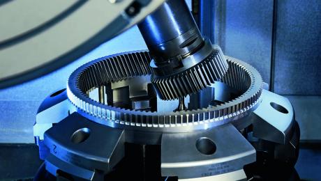

Im Prozess OP 10 wurden die Dreh- und Verzahnungsbearbeitungen sowie die Bohrprozesse am Außendurchmesser zusammengeführt. Die Verzahnung des Innendurchmessers per Pittler- Skiving-Technologie sowie vorgelagerte Drehbearbeitungen wurden im OP-20- Prozess vereint, sodass das Bauteil im Anschluss an das Nitrierhärten bereits einbaufertig ist.
Die Aufteilung der Komplettbearbeitung auf zwei SkiveLine-Maschinen samt Automationseinheit brachte den Vorteil, dass, verglichen zur Fertigung auf Einzelprozessmaschinen, die Taktzeiten besser aufeinander abgestimmt werden konnten und eine höhere Gesamtproduktivität mit lediglich zwei Prozessschritten und Aufspannungen erzielt wurde. Zudem konnten die Rüst- und Ladezeiten, trotz der sehr unterschiedlich langen Bearbeitungszeiten, so kurz wie möglich gehalten werden.
Eine Schlüsselrolle in Sachen Präzision spielte die richtige Auslegung der Spannwerkzeuge, die die Kollegen aus dem konzerneigenen Geschäftsfeld der DVS Spanntechnik gemeinsam mit Pittler konstruierten. »Bereits nach den ersten Bearbeitungsversuchen richtetet sich unser Blick auf die infolge des Materialabtrags sehr dünnen Wänden des Bauteils«, erklärt Omar Sharif, Produktmanager für die Skiving-Technologie im Hause Pittler. »Mit konventionellen Spannmethoden hätte sich das Bauteil bei der Bearbeitung zu sehr verformt«, führt er weiter aus. »Die Größenordnung des damit einhergehenden Rundlauffehlers hätte das Erreichen der geforderten Endqualität nahezu unmöglich gemacht«, resümiert Sharif.
Das Bauteil wird nunmehr in der ersten Operation OP 10 mit einem Spanndorn gespannt, der innen lediglich zentriert und mit drei Fingern das Werkstück mit einer Kraft von 10000 N axial spannt. Die spannmittelbedingte Verformung konnte dank des Sonderwerkzeugs auf nur 2 um reduziert werden. Ähnliche Erfolge konnte man bei der zweiten Operation erzielen. Ein ebenfalls von DVS Spanntechnik entwickeltes 6-Backen-Membranspannfutter nimmt das Bauteil am Außendurchmesser auf, welches zuvor lageorientiert aus der Automationszelle in den Arbeitsraum eingeführt wurde. Die Einleitung der Kraft über lediglich zwei Punkte des Spannfutters reduzierte die implizierte Verformung auf 4 um. Hinzu kommen noch sich lösende Spannungen aus dem Werkstück sowie Fehler aus dem eigentlichen Prozess. Insgesamt beschränkte sich mithilfe der innovativen Spannwerkzeuge der Rundlauffehler der Innenverzahnung auf lediglich 40 um.
