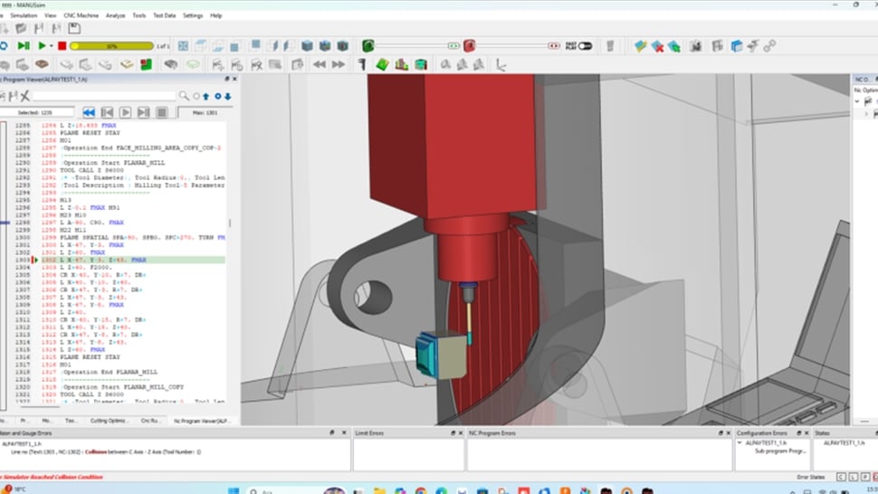

Unsere Lösung ergänzt bestehende Strukturen, ohne einen CAM-Wechsel zu erfordern. Die Simulation basiert auf den Algorithmen von MachineWorks. Ein Controller-Emulator interpretiert die jeweilige NC-Sprache – etwa von Siemens, Heidenhain, Fanuc, Mazatrol oder Okuma – und bildet das reale Maschinenverhalten nach. Damit lassen sich Programme vorab prüfen und analysieren.
Welches Kundensegment sprechen Sie an?
Lehmann: Wir adressieren Lohn- und Auftragsfertiger sowie familiengeführte Betriebe mit typischerweise bis zu 20 CNC-Maschinen. In diesem Segment besteht ein erhebliches Optimierungspotenzial, das häufig aus Kostengründen nicht gehoben wird. Entscheidend ist, dass Kunden ihr bestehendes CAM-System weiter nutzen können. Wir greifen auf den generierten NC-Code zu und optimieren diesen. Die Einführung erfolgt innerhalb weniger Tage und greift nicht tief in bestehende Workflows ein.
Die Software kombiniert die Simulationsalgorithmen von MachineWorks mit einem Controller-Emulator, um NC-Programme unterschiedlicher Steuerungen realitätsnah zu analysieren und zu optimieren. Screenshots: Manus

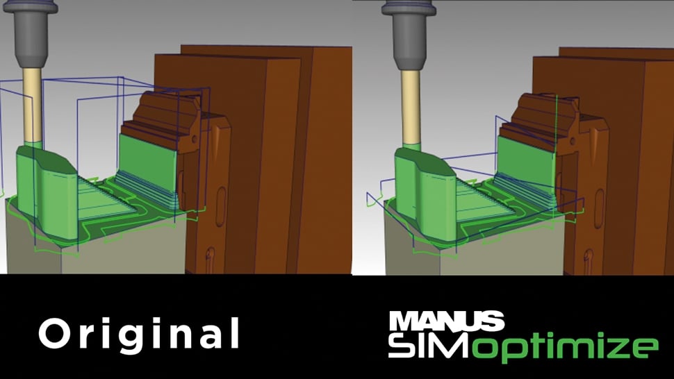

Lehmann: Der Mehrwert liegt in der Optimierung. Wir unterscheiden zwei Ebenen. Erstens die Luftschnitt-Optimierung. Das System analysiert sämtliche Verfahrbewegungen im Verhältnis zu Rohteil-, Werkzeug- und Maschinengeometrie. Bewegungen ohne Materialabtrag werden identifiziert und beschleunigt, unnötige Rückfahrten reduziert. Das kann die Maschinenlaufzeit signifikant senken.
Zweitens die Vorschuboptimierung auf Basis der Spanvolumen-Berechnung. Während der Simulation werden Eingriffsbedingungen wie Schnitttiefe, Schnittbreite und Werkzeugkontakt erfasst. Daraus berechnen wir Schnitt- und Biegekräfte sowie das erforderliche Spindeldrehmoment. Ziel ist eine gleichmäßigere Auslastung und stabile Schnittbedingungen.
Diese Berechnungen erfolgen deterministisch auf Grundlage physikalischer Modelle. Künstliche Intelligenz wird in der Simulation selbst nicht eingesetzt.
Analyse von Luftschnitten und eine Vorschuboptimierung: auf Basis der Spanvolumen-Berechnung lassen sich Maschinenlaufzeiten reduzieren und Bearbeitungsprozesse stabilisieren.

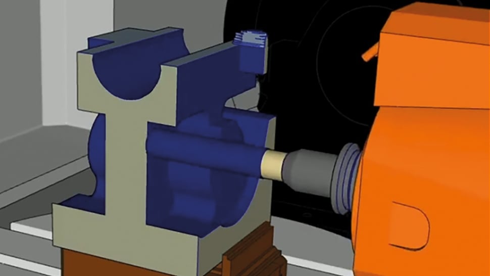

Lehmann: Grundsätzlich auf allen gängigen Konfigurationen – von 2,5- bis 5-Achs-Fräsmaschinen über Dreh-Fräszentren bis hin zu Multitasking- und 6-Achs-Bearbeitungszentren.. Herstellerseitig sind wir unabhängig, etwa bei Maschinen von DMG Mori, Hermle, Chiron, Mazak, Okuma, Grob oder Index. Die Integration erfolgt ohne Anpassung des jeweiligen CAM-Systems.
Die Simulationssoftware unterstützt unterschiedliche Maschinentypen – von 2,5-Achs-Fräsmaschinen bis zu Multitasking-Zentren.
