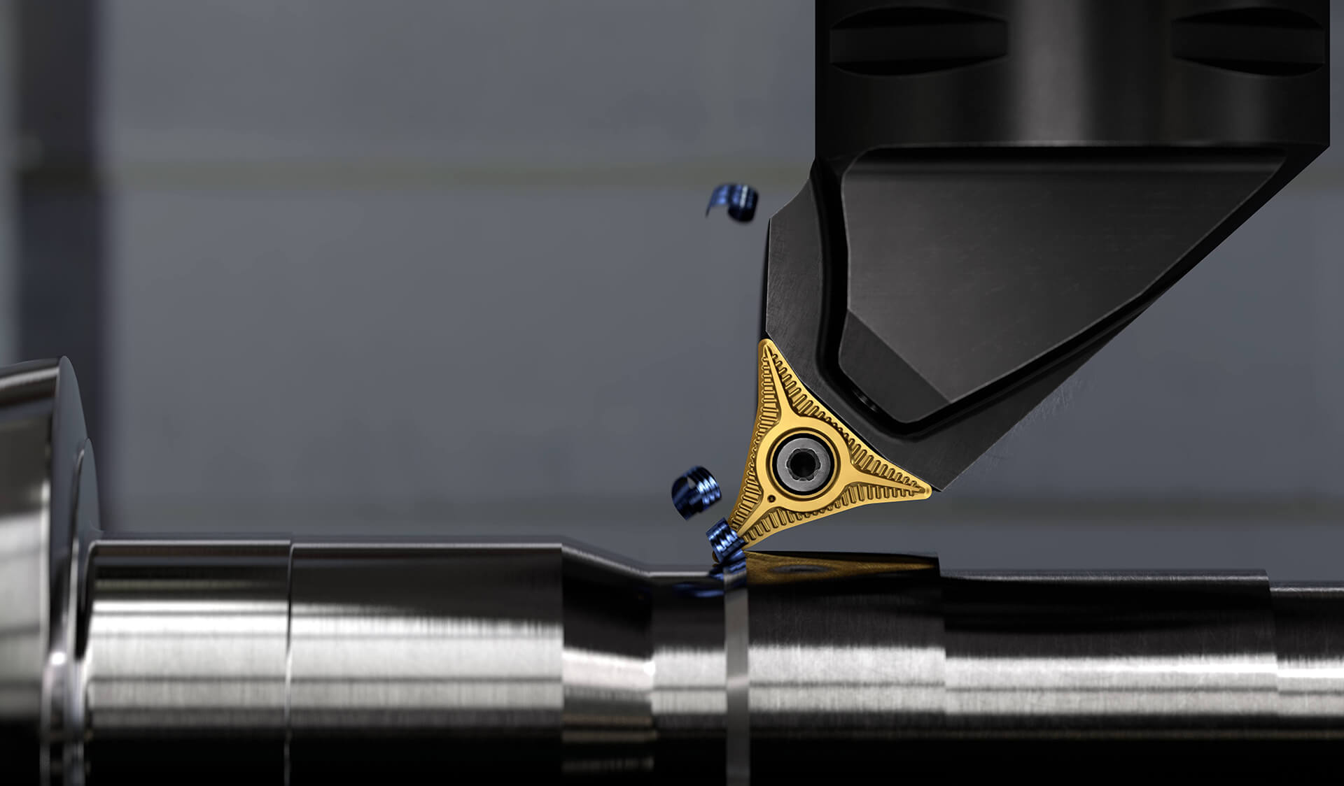

Sandvik Coromant ermöglicht mit der PrimeTurning-Methode und innovativen CoroTurn-Prime-Werkzeugen die Drehbearbeitung in alle Richtungen. Fotos: Sandvik Coromant
Die Wendeschneidplattentyp CoroTurn Prime Typ-A verfügt über drei 35-Grad-Schneidkanten. Sie ist für leichtes Schruppen, Schlichtbearbeitung und Profildrehen konzipiert.
CoroTurn-Prime-Typ-B-Platten bieten ultrarobuste Schneiden und wurden speziell für die Schruppbearbeitung entwickelt.
Um Anwendern einen Wettbewerbsvorteil zu bieten, mussten alle Grundsätze des konventionellen Drehens auf den Prüfstand. Genau das unternahmen die Entwicklungsingenieure bei Sandvik Coromant: Sie untersuchten das Potenzial für Längsdrehoperationen, bei denen das Werkzeug nahe des Spannfutters in das Werkstück eintritt und das Material abträgt, während es in Richtung des Reitstocks verfährt. Im Ergebnis entwickelte der Experte für Werkzeuge und Zerspanungslösungen ein neues Drehverfahren: das PrimeTurning.

Mit dem neuen Drehverfahren löst Sandvik Coromant nicht nur das Problem der Spankontrolle, sondern bietet weitere signifikante Vorteile: Im Gegensatz zur konventionellen Drehbearbeitung ermöglicht es mit nur einem Werkzeug das Längs- (vorwärts und rückwärts), Plan- und Profildrehen. Aufgrund der neuen Verfahrrichtung sind Bearbeitungen mit kleinem Einstellwinkel und größerem Eintrittswinkel sowie die Zerspanung mit höheren Schnittparametern möglich. Prime Turning punktet mit der Kombination aus einer perfekten Reichweite an der Schulter und einem Einstellwinkel von 25 bis 30 Grad mit exzellenter Spankontrolle und engen Toleranzen.
Ein weiterer Vorteil ist, dass man mit den gleichen Werkzeugen auch herkömmlich zerspanen kann, also Werkstücke vom Ende in Richtung Spannfutter bearbeiten. Anwender profitieren unter anderem von einer höheren Maschinenauslastung aufgrund minimierter Rüst- und Nebenzeiten, von deutlich längeren Standzeiten, weniger Produktionsstopps sowie reduzierten Werkzeugbeständen. Das Verfahren ist extrem vielseitig: Es eignet sich sowohl für das Drehen von kurzen und kompakten Komponenten als auch für die Bearbeitung von langen, schmalen Bauteilen. Insgesamt lassen sich mit PrimeTurning Produktivitätssteigerungen von mehr als 50 Prozent realisieren.
Die deutlichen Verbesserungen sind auch eine Folge des kleineren Einstellwinkels und des größeren Eintrittswinkels. Hierdurch werden dünnere und breitere Späne produziert, die die Last und die Hitze weg vom Schneidenradius führen. Dies führt zu höheren Schnittdaten und längeren Standzeiten. Weil von der Schulter weg bearbeitet wird, besteht keine Gefahr von Späneklemmern – ein häufiger und unerwünschter Effekt beim konventionellen Längsdrehen.

Weil beim PrimeTurning von der Schulter weg bearbeitet wird, besteht keine Gefahr von Späneklemmern – häufig ein unerwünschter Effekt beim konventionellen Längsdrehen. Foto: Sandvik Coromant
Der neue Wendeschneidplattentyp CoroTurn Prime Typ-A verfügt über drei 35-Grad-Schneidkanten. Sie ist für leichtes Schruppen, die Schlichtbearbeitung und das Profildrehen konzipiert. Typ-B-Platten bieten ultrarobuste Schneiden und wurden speziell für die Schruppbearbeitung entwickelt. Der CoroPlus ToolPath für PrimeTurning sorgt nicht nur für den maximalen Output; dank entsprechend angepasster Parameter für Vorschubgeschwindigkeit und Eintrittsradius gewährleistet er auch die nötige Prozesssicherheit. Er erzeugt ISO-Codes, die mit verschiedenen CNC-Systemen kompatibel sind.
