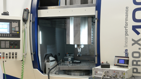

CFK statt Stahl sorgt für mehr Dynamik
Die Aachener gehen beim Optimieren von Konstruktionen üblicherweise ganzheitlich vor. Das heißt: Die Konstruktion der gesamten Maschine steht im Blickfeld der Wissenschaftler, also auch die Entwicklung wichtiger Antriebselemente der Werkzeugmaschine. Aktuell untersuchen die Aachener Forscher gemeinsam mit einem Werkzeugmaschinenhersteller aus Magdeburg, wie sich eine neuartige Maschinenkomponente für senkrechte Bewegungen (Z-Achse) aus Kohlefaserverbundkunststoff (CFK) in einer Werkzeugmaschine verhält und wie sich der Z-Schlitten optimieren lässt.
„Mit der Entwicklung des CFK-Schlittens starteten wir 2013“, erzählt Christoph Tischmann, Niederlassungsleiter der MAP Werkzeugmaschinen GmbH aus Magdeburg. „Wir verfügen bereits über viel Erfahrung mit Linear- und Rundachsen, etwa zum Bearbeiten von Aluminium. Doch für hochfeste Werkstoffe wie die Titanlegierung Inconel besitzen sie nicht die nötige Antriebsleistung.“ Daher entschied sich MAP zur Entwicklung einer Werkzeugmaschine mit sehr starken Antrieben: So kommen nun 55- und 72-Kilowatt-Spindeln (Drehmoment 210 bzw. 273 Newtonmeter im S1- bzw. S6-Betrieb) zum Einsatz, die deutlich schwerer und größer ausfallen. „Um bei der Dynamik keine Abstriche zu machen, suchten wir nach einer Möglichkeit, das größere Gewicht zu kompensieren“, erklärt Tischmann. „Daher entschieden wir uns für die CFK-Variante.“ Zum Vergleich: Vorher arbeitete die Werkzeugmaschine in der Z-Achse mit Spindeln mit einer Leistung von 28 bis 36 Kilowatt.
Es handelt sich also in etwa um eine Verdoppelung der Antriebsleistung. Gleichzeitig sinkt durch den Einsatz von CFK die Masse gegenüber einer aus Stahl hergestellten Achse um rund 60 Prozent. „Wir wollen aber kein bestimmtes Zielgewicht erreichen, sondern streben ein optimales Verhältnis zwischen Gewicht und Steifigkeit an“, erklärt der wissenschaftliche Mitarbeiter Filippos Tzanetos vom Fraunhofer IPT.
Denn es stellt sich die Frage, wie sich der Wechsel von einem Stahlführungsschlitten zu einer CFK-Konstruktion mit einem rund doppelt so schweren Antrieb auf die Gesamtkonstruktion auswirkt. Das Fraunhofer IPT hat dazu die thermischen und dynamischen Reaktionen der gesamten Maschine auf den Z-Führungsschlitten analysiert. „Die Maschine wurde auf Herz und Nieren geprüft“, berichtet Tischmann. „Anhand dieser Messungen entstanden mehrere Lösungsansätze, um die Konstruktion zu verbessern.“

Alle diese Nachteile behebt ein Laserverfahren. Doch nicht nur die Verbindungstechnik sieht der MAP-Niederlassungsleiter als problematisch an. „Um die exakten Positionier- und Wiederholgenauigkeiten der Maschine auch bei hoher Dynamik zu gewährleisten, schaben wir u.a. die Auflagen der Linearführungen manuell ab“, sagt Tischmann. „Es ist für uns nun eine enorme Herausforderung, das auch bei CFK hinzubekommen.“
