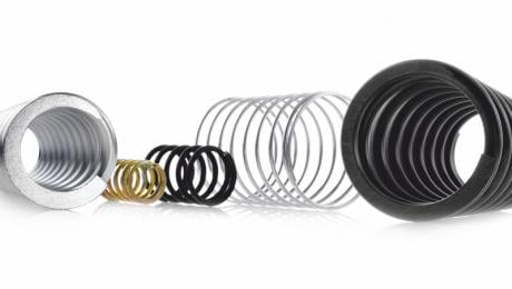

Welcher Federstahldraht ist für welche Anwendung geeignet?
Federstahldraht besitzt im Vergleich zu anderen Stählen eine höhere Festigkeit und kann bis zu einer bestimmten Spannung (Elastizitätsgrenze „Rp“) verformt werden. Mit dieser Eigenschaft kehrt der Federstahldraht nach Entlastung wieder in die Ausgangsstellung zurück, ohne dabei dauerhaft verformt zu werden. Federstahldraht EN 10270-3-1.4310 hat zum Beispiel eine Zugfestigkeit von 1250 bis 2200 N/mm², verglichen mit 360 N/mm² beim Baustahl S235JR. Hierbei ist der maßgebliche Unterschied das Streckgrenzenverhältnis, d.h. das Verhältnis von Elastizitätsgrenze zu Zugfestigkeit des Werkstoffs, welches bei Federstählen normalerweise bei >85 % liegt. Die Elastizität als Hauptmerkmal eines Federstahldrahts wird durch eine spezielle Legierung erreicht: Silizium (Si), Mangan (Mn), Chrom (Cr), Vanadium (V), Molybdän (Mo) und Nickel (Ni) werden im Herstellungsprozess zugegeben.
Federstahldrähte verfügen über eine große Zugfestigkeit und weisen eine hohe Elastizitätsgrenze auf. Diese wird durch das Elastizitätsmodul (E-Modul) beschrieben. Um bei der Fertigung von kaltgeformten Druckfedern, Zugfedern, Schenkelfedern und Drahtbiegeteilen Überlastungen oder Brüche zu vermeiden, müssen die Federstahldrähte ein sehr gutes plastisches Formveränderungsvermögen aufweisen, daher werden die meisten Federstahldrähte erst nach der Umformtechnik wärmebehandelt.
Druckfeder bestaendig gegen Rost - Gutekunst FedernNachfolgend werden die wichtigsten Eigenschaften der Federstahldrähte für die Herstellung von Druckfedern, Zugfeder, Schenkelfedern und Drahtbiegeteilen bei Gutekunst Federn aufgeführt. Neben dem Standard-Federstahl EN 10270-1 SH und DH, dem dynamisch anspruchsvollen Ventilfederdraht VDSiCr (Oteva 70) und den korrosionsbeständigen Edelstahlsorten 1.4310, 1.4401 und 1.4568 werden hier auch die unmagnetische Federbronze CuSn6 und der Kupfer-Beryllium-Federstahls CuB2 beschrieben, außerdem die warmfesten Federstahlsorten Nimonic 90, Inconel X-750 und Hastelloy C4. Über den Preisindex (Basis 100) wird zudem das Preisverhältnis der vorgestellten Federwerkstoffe aufgezeigt.
Wichtige Federstahldrähte und ihre Eigenschaften:
