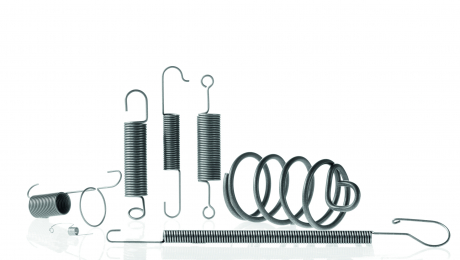

Wie wird eine Zugfeder hergestellt, welchen Einfluss haben Zugfeder-Bauformen, Ösenformen, Federkennlinie und Federwerkstoffe, und was bedeuten Fachbegriffe, wie Vorspannung, Relaxation, Dehngrenze und dynamische Belastung bei einer Zugfeder? Um für die nächste Zugfeder-Auslegung (Video) das Basiswissen etwas aufzufrischen geht Gutekunst Federn kurz auf diese Themen rund um die Zugfeder ein. Denn überall dort, wo die Krafteinwirkung nicht auf Druck, sondern auf Zug erbracht werden muss, kommt man an der Zugfeder nicht vorbei. Zugfedern werden beispielsweise im Fahrzeugbau als Rückstellfedern eingesetzt, ebenso in Garagentoren, Schlössern, Bettkästen sowie in Relais im Anlagen- und Gerätebau. Mitunter werden auch Zugfedersysteme mit mehreren Zugfedern eingesetzt. Häufigste Anwendungsbeispiele sind Garagentorfederpakete oder Klappmechanismen für Bettkästen in Parallelschaltung, wo Bauteile mit größerer Masse mit konstanten Kräften und Federmomenten in Position gehalten werden.
Die Herstellung
Hergestellt werden Zugfedern aus runden oder ovalen Federstahldrähten. Der Federstahldraht wird dabei zumeist im Kaltumformungsprozess in jede gewünschte Form gebracht, entweder durch Winden mit einem Einfingersystem um einen Dorn oder – bei vollautomatischen Federwindeautomaten – mithilfe von mehreren Drahtführungsstiften (Zweifinger- oder Dreifingersystem). Dabei werden die Ösen entweder direkt beim Winden ausgeformt oder in einem nachgelagerten Arbeitsgang aufgestellt. Zugfedern werden in der Regel zylindrisch mit je einer 1/1 deutschen Öse an den Seiten nach der Norm EN 13906-2 hergestellt. Wie die Herstellung einer Metallfeder abläuft, hat der Federnspezialist Gutekunst in einem kurzen Video auf YouTube zusammengestellt. Geben Sie bei Google einfach „Federnproduktion Video“ ein.

Neben der zylindrischen Zugfederbauform mit einer linearen Federkennlinie werden häufig auch kegel- oder tonnenförmige Zugfedern hergestellt. Dabei wird mit den konisch verjüngten Federenden, neben einer progressiven Federkennlinie, auch eine höhere Lebensdauer erreicht. Ein degressiver Kraftverlauf kann nicht über die Zugfederbauform erzeugt werden; dazu ist ein Zugfeder-Hebelmechanismus nötig, wie bei einem Bettkasten. Je nach Anwendung kommen verschiedene Ösenformen zum Einsatz. Neben den klassischen Ösenformen wie der 1/1 deutschen Öse oder der Hakenöse werden auch widerstandsfähigere Federenden wie der eingerollte Gewindebolzen oder der einschraubte Gewindestopfen angeboten, wodurch eine höhere Lebensdauer erzielt wird. Im Allgemeinen sind Zugfedern aufgrund der Ösen nicht für den Dauerfest-Einsatz geeignet, da die Ösenanbindung am Übergangsbogen eine große Schwachstelle darstellt.
Bei Zugfederösen treten drei Kräfte auf – die Zugbelastung, die Torsionsbelastung und die Biegebelastung. Darum sollte bei Zugfedern auch darauf geachtet werden, dass die Krafteinwirkung zentrisch auf die Öse einwirkt, weil sonst das Risiko eines Ösenbruchs steigt. Zudem muss der Übergangsradius (r) vom Federkörper zur Federöse grundsätzlich größer als die Drahtstärke (d) sein.
