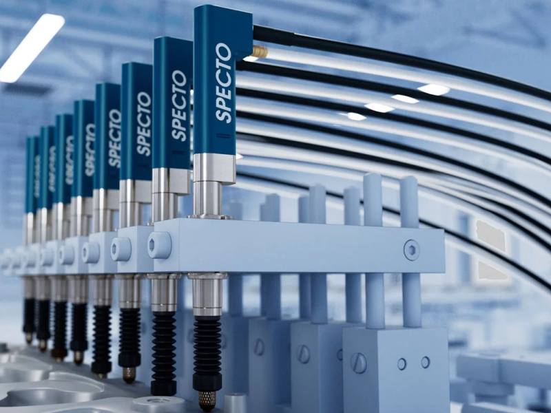

Auf der EMO 2023 in Hannover feiert eine neue Messtaster-Generation Premiere – und das auch gleich mit einem neuen Markenauftritt. Denn METRO und SPECTO kommen zukünftig aus dem Hause NUMERIK JENA. Die Spezialisten für besonders kleine Messgeräte aus dem HEIDENHAIN-Konzern haben die Messtasterplattform komplett neu aufgebaut und dabei auch gleich ihre Kernkompetenz Miniaturisierung einfließen lassen. So sind die neuen Messtaster deutlich schlanker. Daraus resultiert ein reduziertes Anreihmaß, das gerade für die Gestaltung von Mehrstellen-Messplätzen viele neue Möglichkeiten bietet, z. B. eine höhere Anzahl an Messpunkten.
Überhaupt standen die flexiblen Einsatzmöglichkeiten der neuen Messtaster-Generation ganz weit oben auf der Entwicklungsagenda. Durch ein standardisiertes Plattformdesign mit vielen Varianten ergibt sich jetzt ein breit gefächerter Baukasten, aus dem nahezu jede Anforderung der Fertigungsmesstechnik, Qualitätssicherung, Messmittelüberwachung oder Positionsmessung erfüllt werden kann. Alle Eigenschaften sind kombinierbar:
  • Genauigkeitsklasse ±0,5 µm (METRO) oder ±1,0 µm (SPECTO)
  • Messlänge 12 mm oder 30 mm
  • Schaftdurchmesser einheitlich 8 mm bei Messlänge 12 mm und 30 mm
  • Anschlussvarianten axial oder radial
  • Bolzenbetätigung pneumatisch oder federmechanisch
  • Schnittstelle 1 VSS oder TTL - Schnittstelle
Die Anbaukompatibilität der neuen METRO und SPECTO Messtaster sowie die Möglichkeit, unterschiedliche Varianten in einer Anwendung einzusetzen, steigern übrigens nicht nur die Flexibilität beim initialen Aufbau eines Messplatzes. Sie erleichtern auch Anpassungen innerhalb bestehender Aufbauten und sparen Aufwand sowie Kosten. Weitere Vorteile sind die Robustheit und die hohe Genauigkeit über den gesamten Messbereich sowie die daraus resultierende Zuverlässigkeit und Prozesssicherheit der Messungen.
