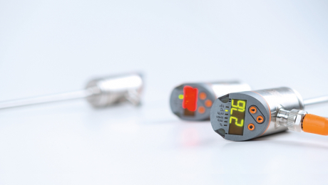

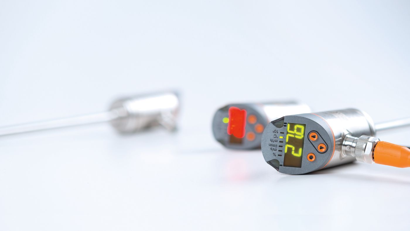

Kalorimetrischer Strömungsmesser für Flüssigkeiten und Gase
ifm news Image
  • Mit integrierten Medienkurven für Wasser, Öle, Glykol und Luft
  • Schnelle Ansprechzeit und integrierte Temperaturmessung
  • Rot/Grün-Farbumschaltung für Prozesswerte möglich
  • Rohrinnendurchmesser von 15...400 mm einstellbar
  • Optimale Ausrichtung durch Drehbarkeit des Prozessanschlusses
Messverfahren
Der Durchflusssensor der Baureihe SA arbeitet nach dem kalorimetrischen Messprinzip. An der Messspitze sitzen Messelemente sowie eine Wärmequelle. Hierbei wird der physikalische Effekt genutzt, dass ein vorbeifließendes Medium Wärmeenergie aufnimmt und abtransportiert. Die sich ergebende Temperaturänderung ist das Maß für die Strömung.
Gerätefunktion
Konzipiert ist der neue Sensor vom Typ SA für das Detektieren und Messen von Strömung und Temperatur auch in großen Rohrinnendurchmessern bis 400 mm. Daher bietet er unterschiedlichste Einsatzmöglichkeiten. Eine Seriennummer am Gerät ermöglicht eine eindeutige Rückverfolgbarkeit. Schaltausgänge, Analogsignale und IO-Link bieten vielfältige Möglichkeiten zur Weiterverarbeitung der Signale. Somit ist der Anwender bestens für Industrie 4.0 gerüstet.
