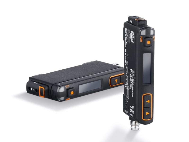

Lichtleiter-Sensoren arbeiten nach dem gleichen Prinzip wie herkömmliche optoelektronische Sensoren. Optik und Auswerteelektronik sind hier allerdings räumlich voneinander getrennt, was für viele Anwendungen einen wichtigen Vorteil bietet: Die Lichtwellenleiter können unter sehr beengten Bedingungen exakt positioniert werden und erkennen dort auch sehr kleine Teile. Der abgesetzte Fiberoptiksensor befindet sich dann an einer geeigneten Stelle – beispielsweise an der Maschine montiert oder auch in einem Schaltschrank.
Die neuen Lichtleiter-Sensoren der Serie OCF machen solche Anwendungen besonders einfach. Die schmalen Gehäuse sind für die Montage auf DIN-Tragschienen geeignet. Dort lassen sie sich mit einem Handgriff einfach aufrasten. Der Anschluss der Lichtwellenleiter geschieht durch das sogenannte Fiberlocking ebenfalls werkzeuglos. Da der OCF die hohe Schutzklasse IP65 erfüllt, ist auch eine Montage im Feld zum Beispiel direkt an der Maschine möglich. Um die anschließende Inbetriebnahme einfach und intuitiv zu gestalten, hat ifm bei der Entwicklung großen Wert auf die Usability gelegt. Der Lichtleiter-Sensor verfügt über drei Tasten zur Bedienung. Die Klartextanzeige des integrierten OLED-Displays erleichtert das 2-Point Teach-In. Die Find-me-Funktion, bei der die angeschlossene Faser blinkt, vereinfacht außerdem die Lokalisierung. Der OCF beherrscht sechs verschiedene Betriebsmodi. Das Ausgangssignal kann sowohl über IO-Link als auch über einen schnellen digitalen Ausgang an eine übergeordnete Steuerung ausgegeben werden. Die IO-Link-Schnittstelle dient auch der Diagnose des Fiberoptiksensors. So kann etwa der Verschmutzungsgrad der Faser überwacht werden, diese Clean-me-Funktion ermöglich ein Predictive Maintenance in der Anwendung. Zusammen mit den neuen Lichtleiter-Sensoren bietet ifm auch ein umfangreiches Programm passender Lichtwellenleiter unterschiedlichster Bauformen an, sodass für jeden Anwendungsfall die passende Konfiguration gewählt werden kann. Typische Anwendungen umfassen neben beengten Platzbedingungen auch den Einsatz unter hohen Temperaturen oder in chemisch aggressiver Umgebung. Weitere Informationen zum OCF finden sich auf der Website.
